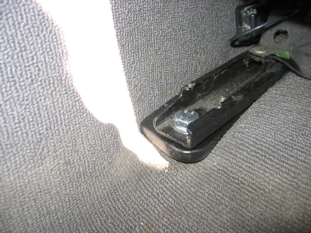

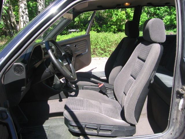

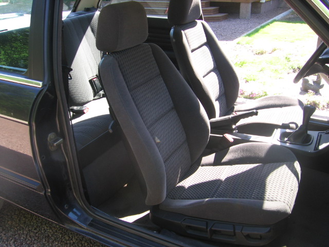

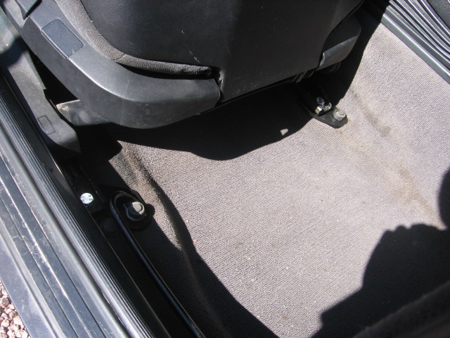

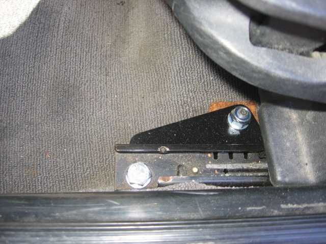

                        Nyt on penkit lätkäisty muutaman päivän työllä paikoilleen. 10mm lattaraudasta tein kiinnikkeet vanhoille paikoille ja kierteet tein penkin uusille kiinnikkeille. Myös turvavyön kiinnikettä joutui hieman takomaan, että penkki liukuu taaemmas. Penkeistä otin ne "korokepalat" irti. Samalla kuskinpenkkiin ostin kippiin uuden vaijerin, oli helppo vaihtaa eikä maksanut kuin 8 euroa.
                        Muutama huono kuva penkeistä autossa kiinni.
