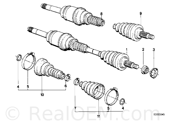

            Tarkoitan vetoakselin jatkoakselia, eli sisempää vetoakselia. En ole juurikaan perehtynyt tuohon tekniikkaan kun sain auton/ekan Bemarini sunnuntaina.
            • Meisseli
              • 1003
              • Kotka
              Eli kyseessä on tämä palikka: http://www.realoem.com/bmw/diagrams/m/k/3.png ?
              Tuon asennuksessa etuperään ei ole mitään erikoista, se vain työnnetään sinne ja lopuksi ehkä annetaan pieni tuuppaus jotta se loksahtaa lukkoon. Jos se ei varovasti ulospäin vetämällä enää liiku ulos, niin silloin se on kiinnittynyt. Uloskin se lähtee kyllä ihan vetämällä, mutta pitää olla terävä nykäys.
              Vetonivelen kiinnitysprikka on kyllä kelju laitettava. On vähän aikaa vierähtänyt siitä kun viimeksi noiden kanssa puljasin, mutta muistaakseni se laitettiin valmiiksi vetoniveleen kiinni. Sitten nivel tukevasti johonkin kiinni ja painetaan akseli kiinni. Akselin pitää olla tarkasti suorassa, hyvin voideltu sieltä päästä missä on viiste prikkaa avaamaassa ja voimaakin tarvitaan jonkin verran.

                  Tuon lukkoprikan avaus ja akselin tiukkuus niveleen nähden oli sen verran suuri, että katkaisin lukkoprikan toisen väkäsen, ja naputtelin sen sivuttain pois sieltä. Oli tosiaan akseli yksinäänkin aika tiukasti kiinni nivelessä, mikä on varmaankin hyvä juttu osan kunnon kannalta. Taitaa olla tuo akseli tosiaan vain muutaman vuoden ikäinen niinkuin myyjä kertoi.
