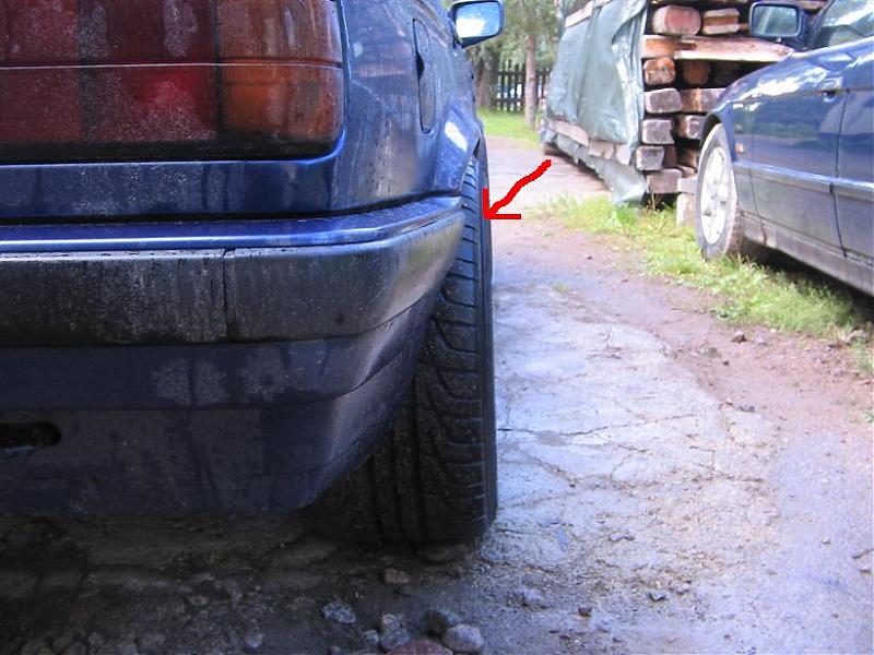

      Eipä menny muutoskatsastuksesta läpi.Kuvassa nuolella osoittavasta kohdasta pitäisi kulutuspinnan olla vielä kaaren/puskurin "sisäpuolella".Ja kuminahan siis on 245/35-17

            17" 10" leveänä on vaan suht. harvassa 4x100:sen jaolla.Ja vaikka leimaisikin toisilla vanteilla niin tuskin poliisisetäkään tykkää kun pyörä tulee kaaresta reilusti ulos.

                      Tuo nyt on jo aika paha :think , tais olla että 20 astetta vanteen yläreunasta(keskikohdasta) asteissa taaksepäin ei saa kulutuspinta näkyä taakse, eli juuri jossain puskurin kohdalla.Ei ne konttorillakaan oikein varmoja ollut vaikka 3 ukkoa pyöri siinä ympärillä mutta lopputulos oli että liikaa tulee pihalle.
