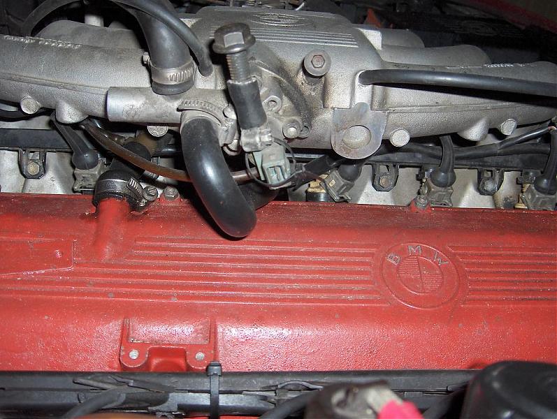

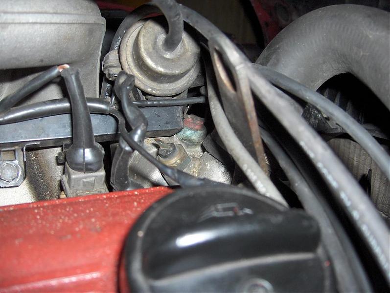

    Tarkemmin katoin niin siel on kaks liitintä mihin ei mene johtoja, kolmanteen menee. Tuossa pari huonoa kuvaa. Jos osaisitte selventää.

      Jaa sieltä löyty viel yks liitin Siitä tuli jotain 500 ohmia mittaamalla puolilämpimästä koneesta eli se taitaa olla se oikea anturi.

        Tuo termarikotelon anturi/liitin on lämpömittarille. Imusarjan tyhjä liitin kuuluu lisärikastussuuttimelle ja tulpattu letku on suuttimen polttoaineletku.

          Entä tuo termarikotelon toinen liitin mikä näkyy taaempana? Vai kumpaa meinasit? Se on kaks napainen takana ja etualalla yks..
          Nyt alkaa tosin näyttämään siltä että suuttimet vuotaa... Oli joku 2-2puol tuntia kone tos sammuksissa ja sitte starttasin ni lähti vaikeesti ja röpötti aikalailla. Saako mitenkään selville että mikä suutin/suuttimet siellä just vuotaa? Voiko vuotavat suuttimet olla syynä 3-5 litran liikakulutukseen?
