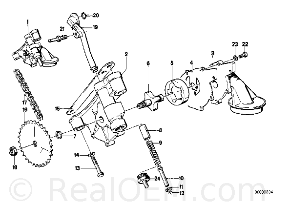

                  Tää on kai m10? Onko kuvassa oleva öljypumpun paineenrajoitinventtiilin putki #10 oikein päin?
                  http://www.realoem.com/bmw/diagrams/a/v/3.png
                  Tämän olen kokeillut itse ja oireet oli juuri samat. Tuli hätäisesti kasailtua putken pitkä pää ylöspäin mikä esti paineenrajoitinventtiilin avautumisen. Paineet nousi taivaisiin ja suodatin oli eka mikä antautui. Onneksi helppo fiksata kun e30:ssä saa öljypohjan pikkuosan helposti auki kone paikallaa.
                    Juuri samoin olen minäkin kerran tehnyt. Suodatin räjähti komeasti
                        M10 1.8i on. Harmi kun linkki ei toimi. Mutta pitää etsiä jos löytäisi vanhan öljypumpun, jos katsoisi/ymmärtäisi siitä. Siinä se syy voisi olla. :think
