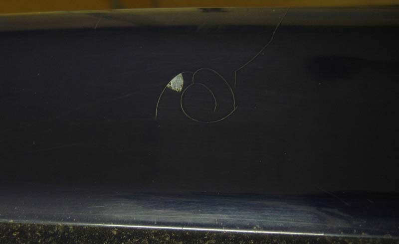

                    Omasta autosta kumilipan maalipinta on lähtenyt halkeilemaan ja paloina irti. Värisävy on sama kuin korissa, ja se on ilmeisesti maalattu yhtä aikaa takaluukun kanssa. Voiko lippaa paikkamaalata?

                        Kiitos vinkeistä, muutama jatkokysymys. Millä menetelmällä maali poistetaan kumipinnasta: lämmittämällä ja kaapimalla, lastalla, hiomalla tms? Saako akryylimaali riittävän tartunnan kumiin ilman erillistä primeria? Hyllyssä olisi valmiina akryylipohjustetta, auton väriin sävytettyä pintamaalia (1-k) ja lakkaa. Mikäli maalaukseen haluaa elastisuutta, joustoainetta pitänee lisätä kaikkiin maalikerroksiin. Saisiko näillä aineksilla asiallista (tyydyttävää) pintaa aikaan, vai pitääkö siirtyä suosiolla esim. Standoksin Rally Wartsiin?
                        Kumilippa on materiaalina todella elastinen, ja ihme että sen päällä ylipäätään kestää mikään maali. Maali todella joustaa lipan päällä, mutta rikkinäisistä kohdista painaessa huomaa että maali on korkannut irti alustasta.
                          Ohje ei lämmitystä se murentaa spoilerin..kaavi puukolla,kittilastalla varovasti älä vuole tai kaiva paloja...voit hioa karheammalla P80,P120..mutta varovaasti tässä pitää olla vähän tuntumaa ja maali pinnan tason suuntaisesti ..
                          Poista ja korjaa vain vaurioituneet maalipinnan osat , muuten joudut poistamaan kaiken maalin ja sen poistossa lisääntyy vain ja ainoastaan lisää korjattavia osia.
                          Arkylimaali ei saa tartuntaa ilman pohjamaalia muista ei liian paksua kerrosta ja se näyttäs olevan kuvassasi olevan maalin lähdön syy ja lisäksi uskon että, kun spoilerista poistat maalia tulee toden näköisesti vastaan ihan kirkasta pintaa joka on tyypillistä vinyyli spoilerin maalivioissa.
                          1K kamoja en edes itse käytä eli vaihtoehdoksi jää 2K...vielä haluan tarkennusta oliko autosi väri kaksikerrosväri eli ns. metallihohto...
                          Jos on kaksikerros väri tekisin pohjustuksen pohjavärillä ja sen hiosin hienolla ja käyttäsin kulmissa turkkia ja pesisin pinnan silikonin poistoaineella ja sitten ruiskuttasin acrylpohjaisen sealer transprentin (eristekerros)joka estää kaksikerrosvärin korkkaamista eli käytännössä rypistymistä...massan ruiskutus 3-4kerrosta ja jos on vaikea base väri pitää pilveilyt poistaa pienellä paineella ja jos kyseessä on helmiäinen toistetaan 1-2-kilon paineella helmiäismassan ruiskutus jotta heliäisen kiteet jäävät pystyyn.
                          Tässä välissä täytyy muistaa että, lakkausta ei jätetä toiselle päivälle jotkut jättävät ja sen seuraus on että, lakka hilseilee pinnasta.
                          Jos kuvioinnin takia esim. raitojen ...siis pitää jättää lakkaus toiselle päivälle käytetään 50% kovetinta basen seassa joka poistaa ongelman.
                          Sitten on lakkauksen vuoro...esim. Sikkens lakka vedetään 3- kertaa , käytettäessä 1-2-3 tyyppisiä tuotteita ja taas Standox lakkaus suoritetaan 2-ruiskutus kerralla.
                          Siihen lakkaan lisätään sitä joustoainetta ei muualle.

                            Hyviä neuvoja. Autossa ei ole metallinhohtomaalausta, vaan kyse on ihan perusväristä (atlantic blau). Viimeisen päälle tehtyä maalausta en ole käyttöautoon hakemassa, lähinnä kyseeseen tulee ilmeisempien vaurioiden fiksaaminen järkevällä tavalla. Huonoa ei kannata tehdä lainkaan, mutta toisaalta "ylikorjauskaan" ei ole viisasta. Pitänee vielä kypsytellä asiaa.
