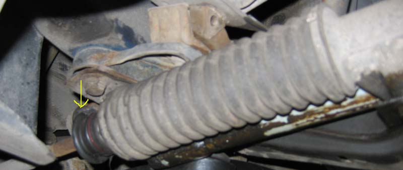

      Hammastangon suojakumi on ok kunnossa, mutta sen päässä olevan nivelen (oletettavasti aksiaalinivel) kumi on kaput. Mielestäni sen pitäisi olla kuvassa osan nro 14 oikeassa päässä eli vasten osaa nro 13.

        Osa 14 on raidetangon sisäpää, ei siinä itsessään mitään suojakumia ole. Osa 10 on suojakumi oikealle puolelle jos on ohjausiskunvaimennin, osa 1 eli tuo jossa on päiden halk. erilaiset käy vasemmalle puolelle ja molemmille puolille ilman em. vaimenninta. Tuo:
        WITH STEERING DAMPER
        01 RUBBER BOOT ei siis pidä paikkaansa.

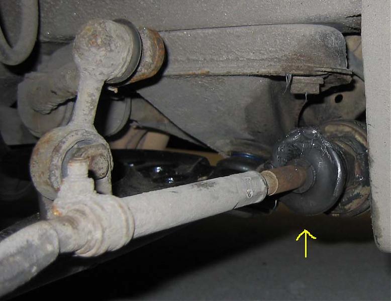

          Toivottavasti kuva kertoo enemmän kuin sanat. Kysymys on siis siitä löytyykö nuolella merkittylle osalle erikseen suojakumia? Mielestäni tällainen osa (aksiaalinivel?) löytyy vain apukuskin puolelta. Suojakumin pitäminen kasassa liimalla ei ole kovin pitkäikäinen ratkaisu.

            Taitaa olla aika heikossa nuo nivelien suojakumien löytymiset. Varmaan ainoa toivo on että jostain halvemmasta nivelestä sattuisi löytymään suurinpiirtein samanlainen kumi.

              Tuon kumin löytää yleisvaraosana suoraan tarvikeliikkeen hyllystä.

                Voi olla että valehtelen, mutta jos ostat nimen omaan ohjausvaimentimella olevan suojakumin, niin tuo pikkukumi tulee mukana, näin muistelen.
                Toinen vaihtoehto on heittää tuo ohjauvaimennin mäkeen.
                Niin ja tuo aksiaalinivel on ihan oikea nimi raidetangon sisänivelelle, kummaltakin puolelta löytyy vastaava osa, tuo kumi on erikoinen ohjausvaimentimella olevissa malleissa.
                Vaimenninta ei yleensä ole 6 syl malleissa.

                  Kiitokset Roclalle, joka tiesi että aksiaaliniveltä (raidetangon sisänivel) käytetään malleissa joissa on ohjausvaimennin. Aksiaalinivelen suojakumia ei voi vaihtaa erikseen kuten hammastangon suojakumia. Aksiaalinivelen kumin saa helpoiten kuntoon vaihtamalla raidetangon sisäpään (osa 17-2244 Motonetissä, hinta 24,26 eur).
