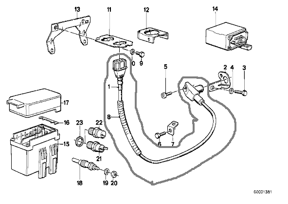

            en tiedä onko vika tässä ympyröidyssä osassa mikä kuvassa on,mutta itellä se vaurioitui yhden remontin yhteydessä ja oireet olivat aikalailla samanmoiset. osa löytyy startin vierestä ja on pultattu yhdellä kuusiokolo pultilla vaihdelootaan kiinni. kokeile nypätä liitin irti onko mitään vaikutusta.

                Ei tarvi vättämättä vaihtaa kyseistä osaa, vaan riittä kun irrottaa johdon ja kokeilee onko sillä vaikutusta. Näin ainakin itse löysin viallisen anturin.

                  juu ja kunnallisenkummallisemmaksi vain menee. Nyt auto käy jo. Kylläkin vain pelkän kaasun avulla ja yli 1500 kierroksen kanssa. Sen alta rupeaa kierrokset hyppimään ja auto sammuu ilman kaasua. Käyntiin lähtemisessäkin menee noin 10sek. Tuo asento anturin irroitamisesta ei ollut kuin haittaa.

                    No jos sulla mekaaninen pumppu on siihen laitettu niin ei tuosta anturista ole muuta tarvetta kuin kiekkamittariin.

                      Mulla oli sähköpumpullisessa just sama vika, auto kävi ok, kun kierroksia oli yli 1500. Sen alle kierrokset hyppeli eestaas. Em. anturi oli särki.
