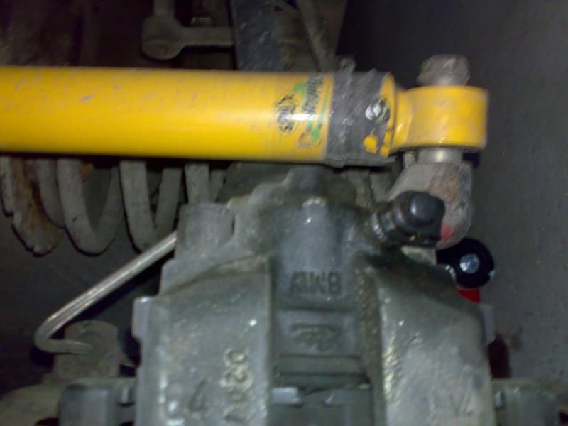

    Perkele, 2 iltaa jarruja ilmattu ja nyt vasta huomasin, että takajarruissa ilmausnippa sojottaa vähän kummaan suuntaan. Minusta on mennyt satulat väärin päin jollain edellisellä omistajalla, oletteko samaa mieltä, kuva ohessa.
    Kyseessä siis e30, jossa e46 325i:n jarrut. Vieressä on pihalla 328i, jossa samanlaiset takajarrut ja nippa ainakin siinä on yläpuolella.

    Väärinpäin on, nippa kuuluu olla ylöspäin.

      Yläreunaanhan se ilma hakeutuu...

        jeppasdui, jotain sentään näemmä minäkin ymmärrän, kunhan katson ensin vaan Silmällä
        Eikun huomenna keikauttamaan satulat ristiin.
        Ei ihme, että autossa oli jarrutuntuma vähän outo alun perin, suurempi ihme on se, että yleensä oli jarrut tuossa kuosissa saatu toimimaan...

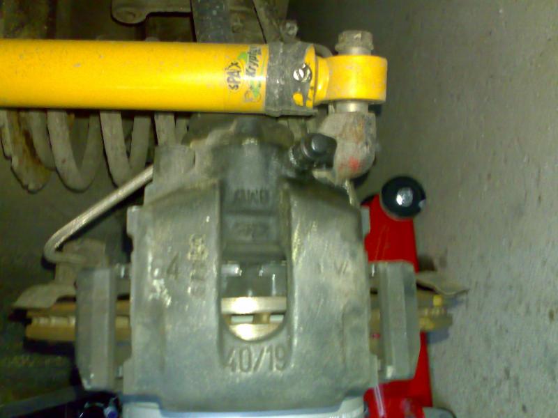

          Varmaan ilmattu sillain että otettu rojut irti ja käännelty oikeeseen asentoon ilmatessa.
          Joskus joutunu noin tekee itekkin kun ei oo meinannu tulla ilma pois satulasta millään.

            Just, no voishan tuotakin pitää vaihtoehtona, meinasin huomenissa vaan swäpätä satulat ristiin, mutta katsoin jo, että ainakin jarruletkujen kanssa tulee ongelmia.

                  Rupesi mietityttämään, että onkohan jokin pätevä syykin ollut laittaa nuo satulat noin?
                  Esim. jarruletkun reititys.

                    Kyllähän tuo letku nyt aika siististi tulee ja katsoinkin jo, että ongelmia tulee letkun riittävyyden kanssa, jos kääntä toisin päin satulat. Pitäisi tuoda eri kautta jotenkin. Nyt näyttäs olevan orkkiskiinnikkeissä letkut hienosti.

                      Ota satula ilmauksen ajaksi irti ja käännä niin et nippa on ylhäällä näin ei tartte vaihtaa eri puolille.

                        ..ja sitten levy tai joku kalikka siihen palojen väliin, ettei männät tuu pihalle.

                            jep jep. jarrusatulat vaan rengasavaimen varaan toisin päin ja niinhän sieltä ilmat tuli pois. nyt on taas jarrut.
