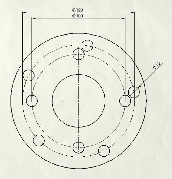

              Originally posted by Jonsku View Post
              Ei onnistu, ainakaan fiksusti. Menee pultti puolittain päällekäin AINA joten turvallista tuosta ei saa millään...
              Joku toinen pulttijako (5x110, 5x130) voi onnistuakin, jolloin paksuilla jaonmuutosspacereilla saisi vanteen oikealle kohdalle (vaatii toki isoa ET:tä vanteelta).
              Edit; ja on noita 19" E30:ssä muutamia, M3:ssa vielä menee jotenkuten mutta normikoriin on kyllä aikalailla hassun näköiset, googlella löytyy varmasti kuvia.
              Mitä tarkoitat tuolla, että pultti menee puolittain päällekäin?
                  Tätähän sillä.. Ei mahdu pulttia tuohon 4x100 jakoon jolla spaceri pysyisi paikallaan.
                    Hieman tuossa tutustuin asiaan.
                    Ei mene päällekäin, mutta ei tosin jää kuin n. 1,2mm väliä parin reiän kohdalla.
                      Kato kerkesit jo pistää kuvan tänne.
                      Niin eli spacerin saa napaan kiinni tai vanteen spaceriin, mutta koko
                      kolmen koplaa ei saa yhteen.
                      Tai sitten pitää laittaa vanne kiinni vaan neljällä pultilla.
                      Mutta entäs jos navasta hitsaa 4x100 jaon umpeen ja sorvissa tuikkaa
                      siihen 5x120 jaon.
                      Onhan se tietty virittelyä, mutta onnistuis.
                      Täytys vaan olla navan halkaisijaltaan varmaankin väh. 140mm.
                        Joo mutta kun pultissa on muutakin yleensä kanta joka on paksumpi kuin kierre.
                        Ja jos tälläinen spaceri olisi mahdollinen rakentaa, olisi niitä myytävänä kuten 4x100 -> 5x130 sovitteita on !
