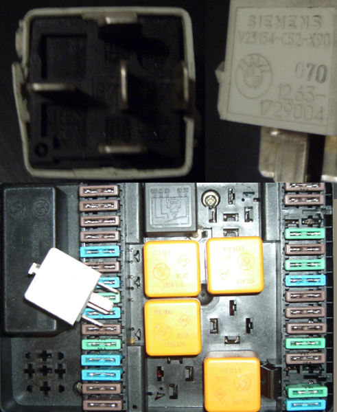

      Mikä on noista on päärele?
      Talvella sulakeboksia ihmetellessä huomasin kuvassa olevan releen aiheuttavan jonkinlaista "surinaa" konehuoneessa (akku purkaantui, siksi aiheuttajan etsintää). Relettä on selvästi kopeloitu jollain meisselillä tms. joka näkyy huonon kuvan vasemmassa yläreunassa. Tämän releen poistamisella ei tuntunut olevan vaikutusta mihinkään, ongelmat pysyivät samanlaisina, mutta surina loppui.
      Mistähän releestä mahtaa olla kysymys? Tämä on ainoa valkoinen rele, muut ovat noita keltaisia. Tekstit releen kyljestä:
      Siemens V23134-C52-X90, 070, 12.63-1729004
      Nyt en tietenkään äkkiseltään muista, mistä paikasta tämän edes irroitin (sulakeboksista joka tapauksessa). Pitänee käydä paikallisessa tarvikeliikkeessä kyselemässä, josko tuollaisia löytyisi, mutta mihinhän sen tökkäisi paikalleen?
      EDIT: K1, K6, K8, K9 releet ovat tyhjillään, joten jostain noista se on pois.

        mahtaa olla vika tuossa pääreleessä / kevennysreleessä (unloader relay). sen tarkoituksenahan on käynnistyksen ajaksi kytkeä irti ylimääräistä kuormaa jotta akkuun ja varsinkin laturiin kohdistuu mahdollisimman vähän rasitusta, helpottaa käynnistystä. -90 ETM mukaan K5 ja K7 ovat nuo unloader releet ja jos nyt vain oikeinpäin tuota sun kuvaa katsoo niin sulta uupuu juurikin nuo samat releet, jos ne on hävöksissä niin ei tarvi ihmetellä jos ei pelit toimi.
        K1 = normal speed relay, ilmastoinin flekti norm. nopeus
        K2 = horn relay, töötti
        K3 = high beam relay, pitkät
        K4 = low beam relay, lähivalot
        K5 = unloader relay, kevennys rele
        K6 = high speed relay, ilmastoinnin flekti suuri nopeus
        K7 = unloader relay, kevennys rele
        K8 = fog lights, sumuvalot
        K9 = low beam check relay, lähivalot / check control
        K10 = wiper control unit, pyyhkijät
        toivottavasti jelppaa jonkuverran.
          Kerkesitkin vastata ennenkuin foorumi päivitti tuon editin edelliseen viestiini. Eli sulakelaatikon kannen mukaan tyhjät relepaikat ovat K1, K6, K8 ja K9.
          Alla olevan linkin mukaan releiden vaikutukset olisivat seuraavat:
          K1 rele: Auxiliary fan, 91°C(relay K1)
          K6 rele: Auxiliary fan, 99°C(relay K6)
          K8 rele: Left fog light(relay K8)
          K9 rele: Rear fog lights (relay K4), switching off when high headlight beams are selected(relay K9)
          Eli tuon sivun ja vastauksesi mukaan tyhjät paikat vaikuttaisivat ilmastoinnin flektiin (K1 ja K6), sumuvaloihin (K8) ja lähivaloihin (K9). Lähi- ja kaukovalot ovat kuitenkin niitä ainoita asioita, mitkä toimivat niinkuin pitää. Ja autossahan ei ilmastointia ole (voiko nuo 1 ja 6 vaikuttaa normaaliin puhaltimeen?).

            Tuota vastausta lueskellessani tuli mieleen, että se selittäisikin varmasti osan ongelmista. Startin kanssa kun on joskus ollut jotain häikkää ja jotkut toiminnot ovat selvästi jotenkin yhteydessä starttaamiseen, joten josko olisikin vika siellä.. pitääpäs katsoa ensimmäisenä maadoitukset tuolta startilta. Starttikin on vaihdettu juuri ennen kuin itse tuon ostin, joten olisiko paikalleen lyöty jotenkin "vääränlainen" startti johon em. postauksessakin viitataan..?
            Mutta tuo relekysymyskin on vielä epäselvä. Mille paikalle tuo valkoinen irroittamani rele kuuluu. Sen irroituksella ei ollut muuta vaikutusta kuin surinan loppuminen konehuoneesta, vielä kun muistaisi mistä tuo surina tuli. Joka tapauksessa sen poistaminen ei ainakaan lisännyt ongelmia.
            Uuden ajattelin tilalle käydä hakemassa, mutta pitäisi nyt vain tietää, mihin paikkaan sen tökkään :think
            edittiä: relejuttu selvisi, eihän se mennytkään kuin 8-paikkaan, kun tarkemmin katsoi. Pitäisi tutkia tarkemmin, ennenkuin kyselee täällä tyhmiä.

                  Siis oliko tuo valkea rele sulakeboksissa?
                  Oitis mäkeen sieltä ja samanlainen kuin muissakin tilalle, tuohan on diodilla oleva motronicin päärele eikä varmasti toimi unloaderin tilalla.
                  Startti ohjaa unloader relettä maadoittamalla sitä kun startti ei pyöri, maadoita kokeeksi startille menevä musta/vihreä johto kun olet ensin laittanut oikean releen tuonne sulakeboksiin.
                  Olli.
                    Kyllä tuo valkea rele oli juurikin tuossa K8 -paikassa, mutta ETM:n mukaan se on siis sumuvalojen rele (ts. K8 -paikassa majaileva rele ohjaa sumuvaloja), eikä tuo unloader. Se tosiaan on diodilla varustettu rele, mikä siinä paikallaan oli. Vaikka siihen uutta relettä laittaisikin, ei käsittääkseni ole mitään vaikutusta noihin vikoihin mitä tuolla ylempänä luettelin (ikkunat toimii joskus, peilit toimii joskus, penkinlämmittimet sama homma, tuuletin ei pelaa auto käynnissä - virrat päällä joskus jne.) Vikalistaan voi lisätä keskuslukon toimimattomuudenkin..
                    edit: niin eikös ne unloader releet olleet nuo ylempänäkin mainitut K5 ja K7..?
                      Joo ne ne on, mutta kokeileppa sitä musta/vihreä maihin kytkemistä.
                      Olli.
