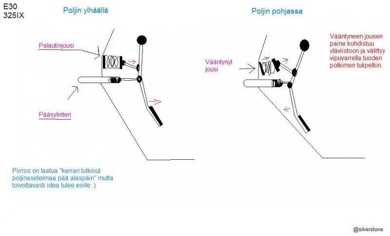

                        Eli jousi on puoliksi irti tulipellin päädystä ja pääsee kääntymään kun polkimesta
                        tuleva levy painaa jousta "kaartuvalla" liikkeellä..
                        Eli poljin toimii puoleenväliin normaalisti kunnes jousi vääntyy vinoon ja vetää polkimen tulipeltiin.. nostettaessa poljin vetää tulipeltiä kohti puoleenväliin asti kunnes jousi vääntyy normaaliin asentoon ja palauttaa polkimen takaisin ylös.
                        Toivottavasti tuli tarpeeksi sekavaa tekstiä laitan Paint piirustuksen liitteeksi toivottavasti selventää enemmän..

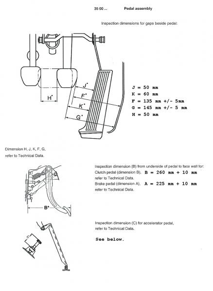

                          Löysin kuvan Netistä jossa näkyy että piirsin polkimen väärin mutta ideana on kieroon vääntyvä jousi joka kuvassa näkyy.
                            Jarrupoljin pitäisi olla 35 mm. eritasossa kuin kytkinpoljin ? Ei saatana, b-asconassa olen joskus nähnyt enkä ymmärrä miksi se oli niin ???
                            Sulla on edelleen jotakin vikaa systeemissä, pääsyl. t. työsyl. rikki koska poljin menee jousella pohjaan, se jousi on kytkimen keventäjä.
