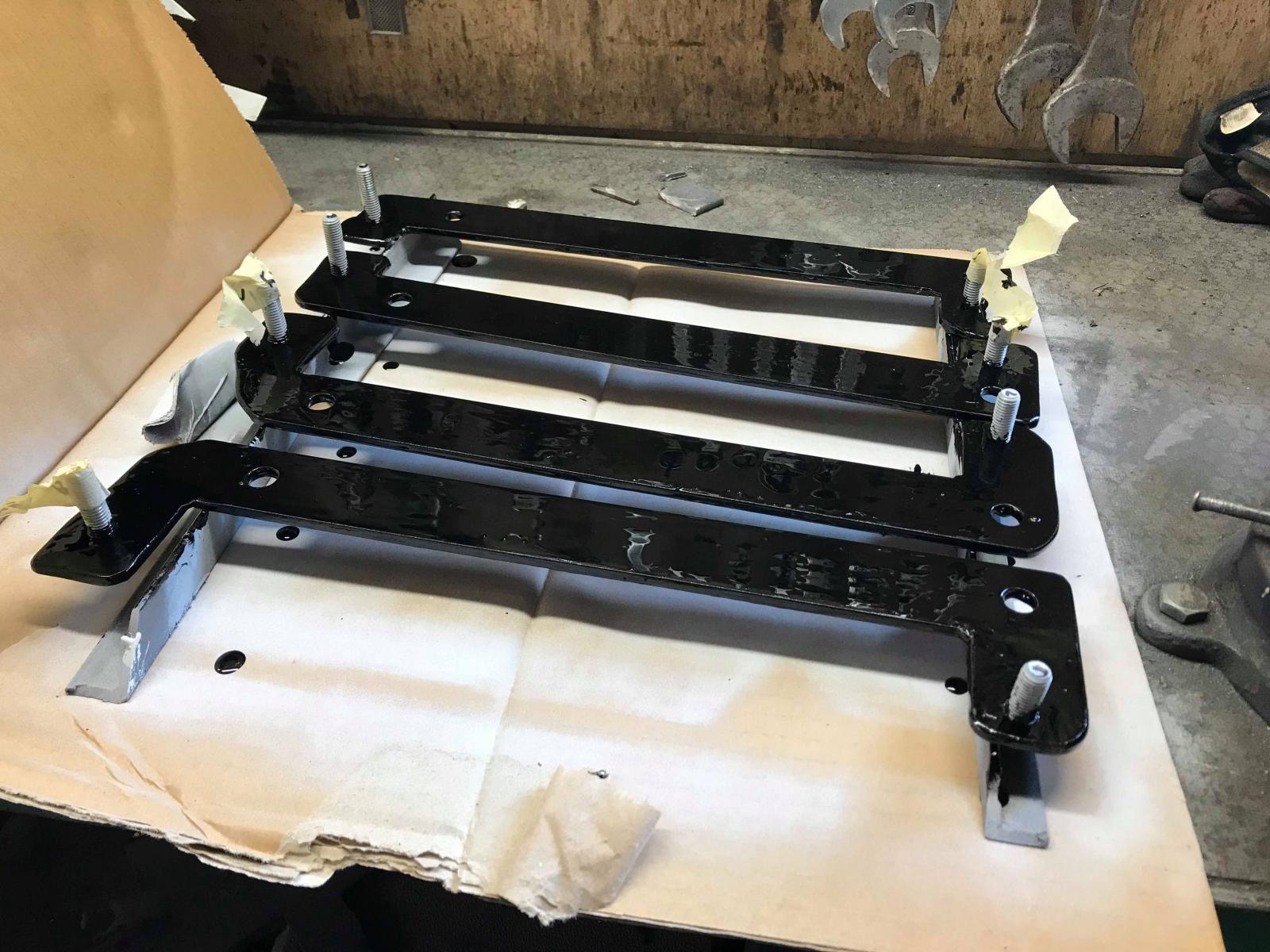

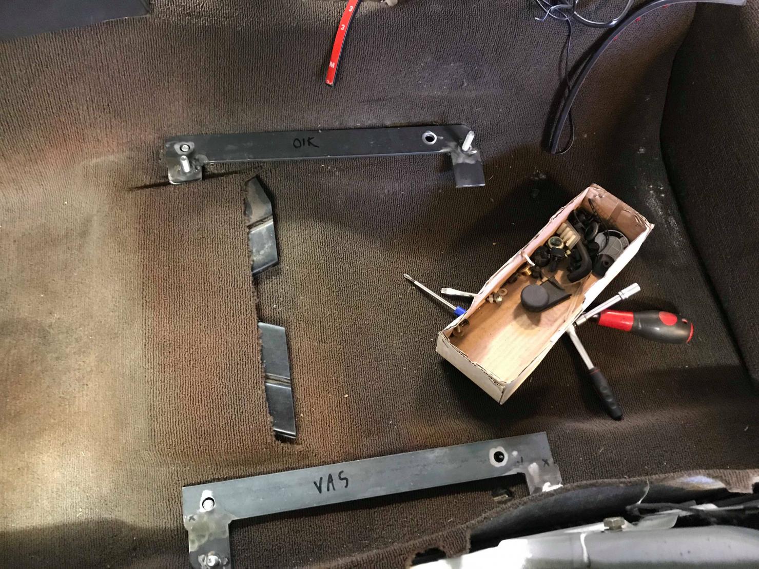

          Täytynee mittailla nuo kun hallille pääsee, lähinnä pointtina oli että tuntuuko se oikeasti niinkun hirvitornissa istusi. Hyvin on kummaltakin puolen lahonut yksi kiinnike rungosta muutenkin.. Jospa ne palaset vaikka 5mm lattaraudasta tehtynä kestäisi?

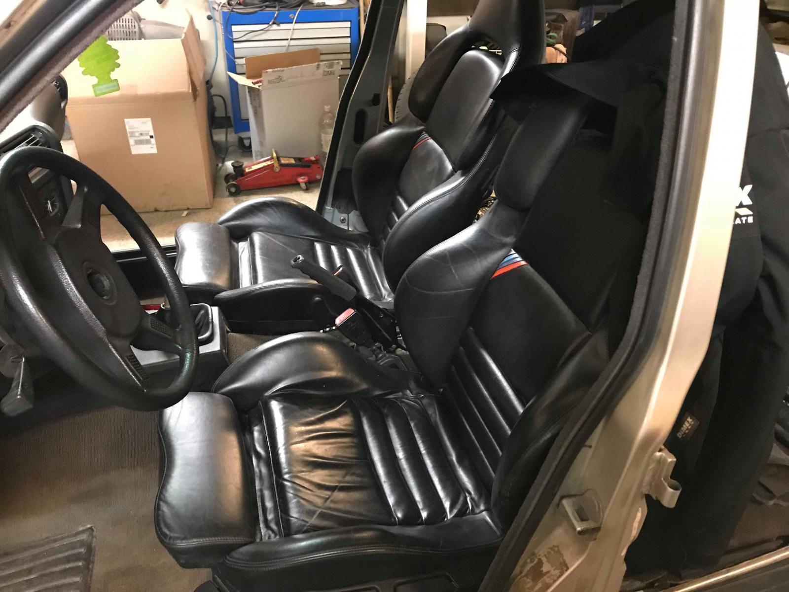

            Penkit hiposteltu kiinni, hyvin ne sinne asettu ja mahtuu vielä 188cm pitkä ajamaan ongelmitta. Adapterit tehty 40x5mm lattaraudasta. Turvavöitä en ole vielä päässyt testaamaan, käykö e30 vakiovyö tuohon e36 penkkiin?

                        Nyt sain kokeiltua, hyvin lukittu Eli nou hätä
