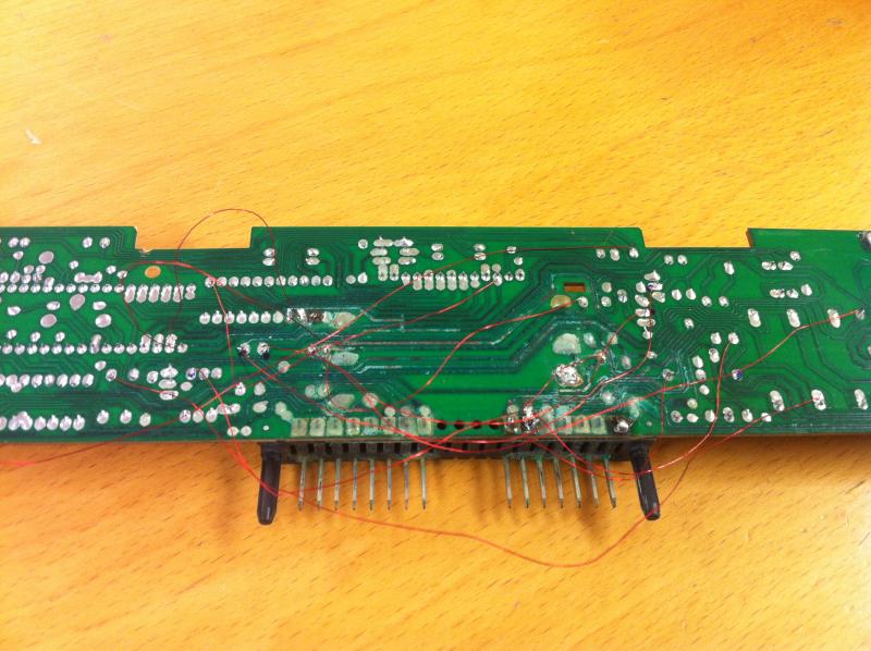

            Mulla oli ainoana vikana mittaristossa että lämpömittari ei toiminut, jonka takia en meinannut uskoa vian olevan mittaristossa. Ajattelin kuitenkin vaihtaa siinä ihmetellessä nuo perinteiset akut (jotka olikin täysin kuolleet). Mittariston avattuani huomasin että pahoin hapettuneet akut olivat syövyttäneet koko piirilevyn keskiosan johteet poikki.
            Ajattelinpa koittaa korjata ne itse ja tein tuollaiset kuvassa näkyvät tyylikkäät hyppylenkit käämilangasta katkenneiden johteiden tilalle. Ja kuinkas prkl kävikään, lämpömittari alkoi toimimaan

              Originally posted by Haa_ View Post
              käämilangasta
              :think:
              Laita hyvä ihminen oikeaa johtoa, epäilyttää suuresti tuo käämilangan luotettavuus.
              Propsit tosin muutoin onnistuneesta mittariston korjauksesta

                Originally posted by Att1Tude View Post
                :think:
                Jos vertaa niihin piirilevyn alle millin levyisiin luiskiin niin tuskimpa tuo sen huonommin johtaa. Pitääs varmaan muutenkin ottaa osakasko tulipalon varalle. Ku edellinen omistaja on kyllä koittanu tehdä kaikki sähköt itte uusiksi, irrallisia päitä löytyy sieltä sun täältä

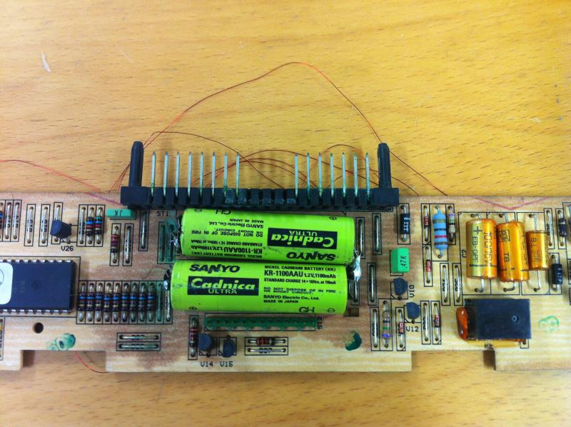

                    Ensimmäinen tankillinen (itselle) uudella E30:llä takana ja yhtenä vaivanneena asiana on ollut lämpömittarin toimimattomuus. Eli mittarin viisari ei ole liikkunut lainkaan missään tilanteessa.
                    Tämän foorumin keskustelujen perusteella päätin uusia mittariston akut ennen kuin alan tehdä muuta tutkimusta, näin vaikka mittaristo muutoin onkin toiminut moitteetta (paitsi mittariston taustavalot eivät toimi).
                    Tänään sitten vaihdoin akut ja huolimatta hyvin rajallisista kolvaustaidoistani lämpömittari alkoi kuin alkoikin toimia!!! Iso kiitos ohjeista foorumilaisille!
