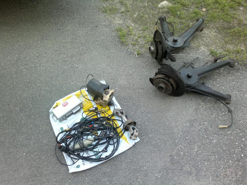

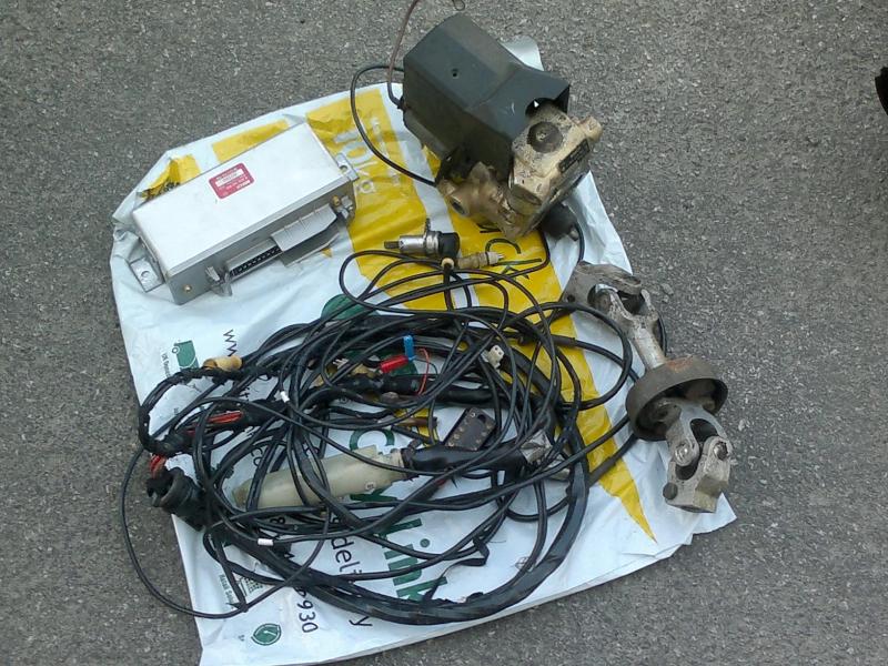

                              uusi paketti saapu englannista,yritin vinkua niitä abs pumpun ja ecun kiinnikkeitä,no pumpun kiinnikkeet tuli tai oikeastaan usempi satsi ..vissi,tiä sitte tarviiko kaikkia,abs vetarit tuli ja sitte toinen abs pumppu,vaikka en ees tilannu..no erehtyy ne englantilaisetki..mutta ecun toisen puolen kiinnike jäi paketista..aikani yritin pyöritellä toista kiinnikettä paikoilleen,ja en sille järkevää paikkaa löytäny,oisko jollain heittää kuva niistä ecun kiinnikkeistä paikoillaan,loppus tämä arpominen..multa löytyy semmonen vähän L-mallinen kikkare..
