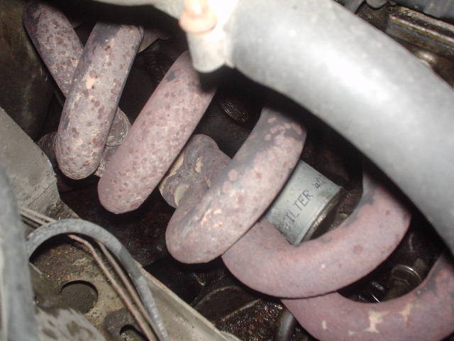

    • Meisseli
      • 1003
      • Kotka
      Pahus kun ei ole hajuakaan että mikä peltisarja tuolla omassa on. Olisi edes digikamera niin nappaisin kuvan mistä voisi vähän katsoa ulkomuotoa ja verrata noihin takavetoisen peltisatseihin. Ihan umpimähkään arvaisin että takavetoisen sarja menee sinne, mutta eipä taida arvailu paljon lohduttaa.

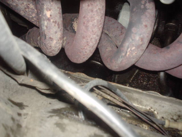

        • Meisseli
          • 1003
          • Kotka
          Näillä näkymin lauantaina pääsen käsiksi digikameraan, nappaan sitten muutaman kuvatuksen tuolta konehuoneesta.
          Eioo penaria alla enää.. :(
          • Meisseli
            • 1003
            • Kotka
            Yllättävän hankalaa on muuten saada tuota pahalaista kuviin, etenkin pimeässä, vesisateessa ja ilman pääsyä auton alle. Ei noista taida vielä tulla sen hullummaksi...
