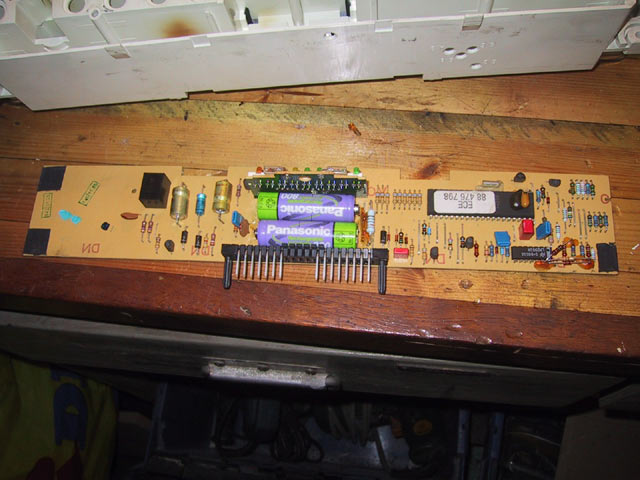

e30 mittari paljon ongelmia

    eipä löytyny parempaa kuvaa tällä hetkellä

          Tässä toinen kuva E30:n mittariston akuista:

                Joo ne ledithän on erillisellä pikku levyllä, lähtee vetämällä irti. Ei nähtävästi oo jaksettu panostaa tohon ongelmaan Eipä noi E30 mittaristojen raadot kovin kalliita ole...

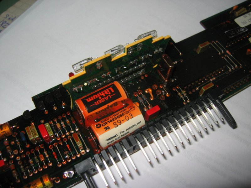

                            Tässä kuva -89 VDO mittariston akuista, joka on 316i :stä. Eli tässä tuollaiset pienemmät versiot.
