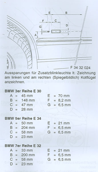

            JUST NÄIN Tuohon vielä höystöksi kuva, missä näkyy ne läpiviennit loksulle ja mittapiirros vilkun paikasta.

              Löytyiskö keltään tuollaista mittapiirrosta reikien tekoa varten?
                Mäki tarvisin

                  Ehdottomasti laittaisin alkuperäisille paikoille alkuperäiset vilkut.
                  Ne johdot ja läpiviennit on ainakin omasta mielestäni naurettavan helppo löytää.
                  Tässä vielä ohjeet asennuspaikasta.
                    Ja koko EBA-asennusohje FAQ:sta.

                      Kiitän M-power ja Leka. Vilkut tulee alkuperäiset/tummat ja vakiopaikalle ei huolta

                          Muutama yleinen vinkki hommaan,itse tein juuri homman e30.seen tuontiautoon. Otettiin varaosaauton lokasuojasta mitta listaan ja tehtiin paperista sapluuna vilkunreijälle jotta tulee oikeaan kohtaan,sitten ko. autoon piirtämään paikka teräspiikillä. Seuraavaksi dremeliin sellainen oikein ohut "keraaminen" rälläkän laikkatyylinen leikkuuterä seinämävahvuus arviolta puoli milliä ja sillä leikaten tuli nätisti siististi ja helposti eikä maalit kärsinyt. Sen jälkeen ruuvin vastakappaleen paikka viilaten. Sitten ruosteenesto pohjamaalia leikkuureunoihin ja vilkku paikalleen ja kotelosuojaa taustaan. Johdot on valmiina johtosarjoissa ei tartte kun peltiplommit läpivienneille puhkaista koriin lyömällä ja suomi-autosta jatkojohdot auton johtosarjoissa valmiina oleviin liittimiin. Nämä varmaan kaikki jo tiesikin mutta kirjoitinpa kuitenkin. Tuo maalaaminen ja suojaus on mielestäni erittäin tärkeä,muuten on komeaa kukkaa vilkun ympärillä hetken päästä.

                            Ainakaan EBA ei erittele M3:sta tavallisesta E30:stä tuon suhteen, muuta varmaa tietoa ei ole.
                            • Behemoth
                              • 561
                              Saksalaisen alkuperäisen ohjeen mukaan, joka on täälläkin pyörinyt, ei eritellä M-malleja mitenkään, ainoastaan korimallien mukaan mennään.
