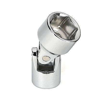

      Tarkoitatko nivellenkillä tälläistä...
      • TuoAntti
        • 4178
        Ite käytin tämän tyylistä. Kannattaa olla mahdollisemman tiheellä hammastuksella se räikkä, kun ei ole tilaa kääntää joidenkin muttereiden kohdalla.
