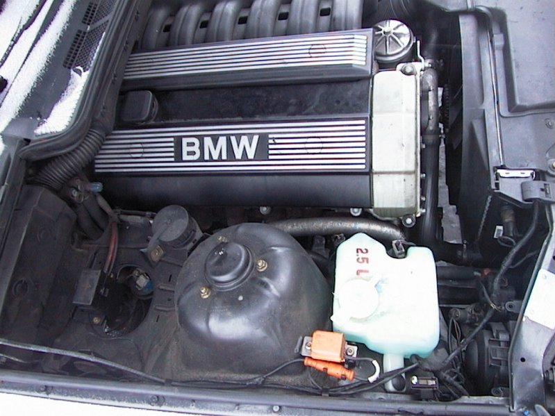

              Onko kuvassa oleva kone vanos moottori?
              • markok
                • 3020
                Kuvassa oleva moottori on ilman vanosta.
                edit: Kuva Vanos moottorista

                    kuvassa on varmaan m52 ja imuvanoksella! olisko tarkempia tietoja vanoksesta?
                      ei v...u onko toi m52?? 328i???????
                      • markok
                        • 3020
                        Tuossa kuvassa on M50B25. Muistaakseni 328:ssa on saman näköinen moottori, mutta ihan varma en ole. Uudemmissa on sitten tupla vanos.
                        BMW 530iA Touring -05
                        • pete81
                          • 2056
                          joo päältäpäin ihan saman näköinen mut öljykorkki koneen etupäässä kun tossa on takana, pisti vaan se silmään niin aloin ihmettelemään!

                              MarkoK: Eiköhän tuo nyt kumminkin ole ihan vanoksellinen m50. Tuolta löytyy eri koneet/tyypit kuvina:http://www.jeae.dk/Motorer/motorer.htm
