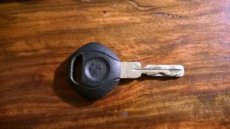

              Onko tuota ews:sää vain autoissa joissa on tuo "iso avain" keskuslukituksen/ajoneston napeilla, eli ei tässä kuvan versiossa?

                Voi olla myös tuossa avaimessa, avaa se ja katso.
                Noiden sarjojen ostossa kannattaa myös olla tarkkana onko manuaali vaiko automaatin, sekä RHD vai LHD..kaiken toki pystyy muuttamaan mutta plug n playtä tässä varmaan haettiin.

                  Avasin ja siruhan siellä möllöttää. Laitoin tilaukseen tuon ews-ohitetun ecun: http://www.ebay.co.uk/itm/BMW-Euro-E...item2342507620
                  Sillä erolla että rev limiter 6850rpm ja idle speed 750rpm.
