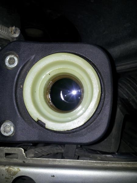

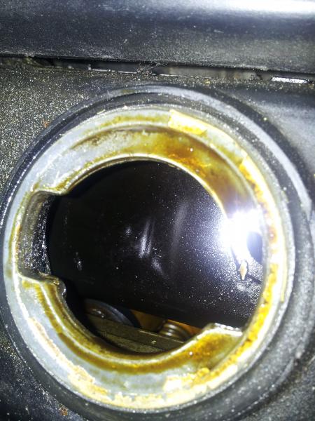

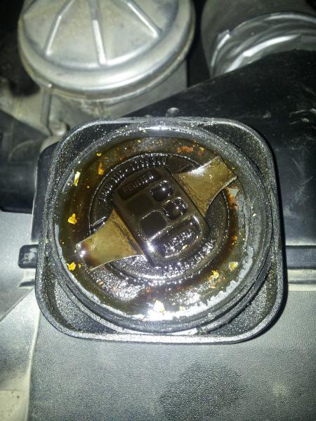

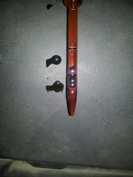

    Autolla ajettu 270tkm. Vie aika paljon öljyä... Mitä nyt oon kattonu niin arviolta vie puoli litraa tuhatta kilometriä kohden.
    Märällä ja kylmällä ilmalla hönkii putkesta valkoista usvaa. Lämpöjä ei nosta, tehot on tallella ja käyntiääni on hyvä. Myöskään auton alle ei jää mitään öljyläikkiä.
    Mikähän voisi olla vialla, että kuluttaa noin paljon öljyä? Öljyinä tällä hetkellä Castrol Magnatecin 5w40... Motonetistä.
    Paisarissa ei kupli auton ollessa käynnissä ja männänrenkaiden kuluneisuutta en usko, koska ei puske ilmaa öljyntäyttö aukosta auton ollessa käynnissä.

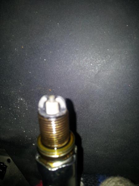

    Venttiilikopan tiiviste vaihdettu pari kuukautta sitten. Sytytystulppien kierteet ovat hieman öljyssä mutta veikkaan, että johtuu siitä kun niitä ei pyyhitty venakopan tiivisteen vaihdon jälkeen.
    Alla pari kuvaa:

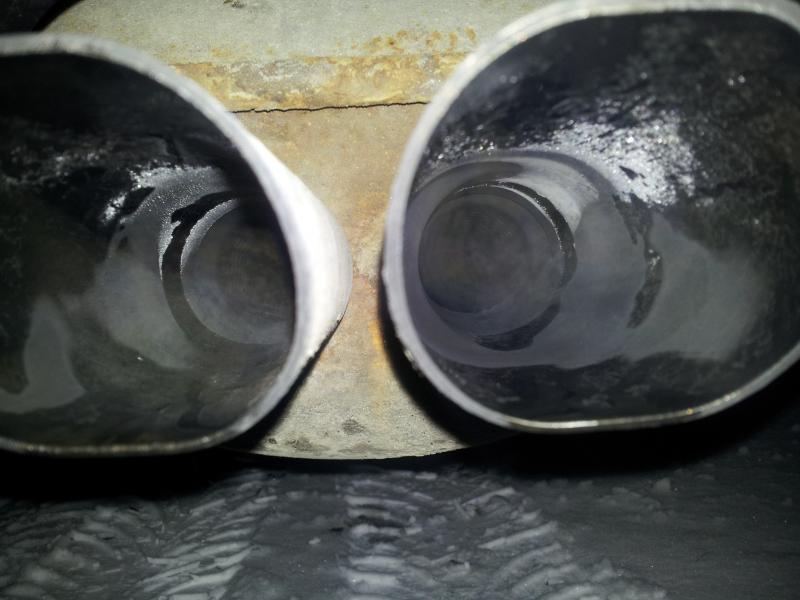

                  No ei siellä kyllä minusta öljyä näkyny, tossa vielä kuva putkien sisältä.
                  Mikäs siihen öljynkulutukseen nyt sit vois vielä olla syynä?
                  • jr66
                    • 16752
                    • Asikkala
                    Ei saa....
                    Tuo on pakoputki, ei pakoaukko...

                            Et sinä tosiaan sinne pakoaukkoon näe ilman pakosarjan irroittamista, ja siinä on jo niin paljon puuhaa, että samalla vaivalla jo melkein vaihtaa ne venttiilivarren kumit. Sitä paitsi pakoaukosta ei näe imupuolelle, eli sinne tarttis kurkata kanssa.
                            Jos tilanne on se, että öljyä ei vuoda mistään, eikä öljyt ja vedet sekoitu, paisari ei kupli eikä vedet tule koneesta ulos (eli jäähdytin nestettä ei tarvotse vähän päästä lisäillä) niin tuskinpa se kannentiiviste tai kansikaan on viallinen. Tämän kyllä voi ns hyvin varustetulla korjaamolla testauttaa: he voivat mitata jäähdytysnesteestä pakokaasujen määrän, joka kertoo kansiviasta.
                            Jos venttiilinvarren kumit falskaa niin yleensä se alkaa oireilla siten, että pienen tyhjäkäytön jälkeinen kaasun polkaisu tuottaa sinisen pöllähdyksen. Esim liikennevaloissa seisomisen jälkeen liikelle lähtiessä jää taakse sininen pilvi. Jos tällaista esiintyy, niin itse vaihtaisin ne ohjaimen kumit, mutta en muuten.
                            Jos taas sininen pilvi seuraa perästä kokoajan, niin silloin öljy pääsee palotilaan luultavasti muuta kautta, esim. männänrenkaiden kautta. Ohivuotomittauksella tämän saisi diagnosoitua.
                            Summa-summarum: jos tosiaan ainoat oireet ovat 0.5l/1000km öljyn kulutus ja kylmällä putkesta tuleva vaalean höyry, niin en kyllä tekisi autolle yhtään mitään. Vaalea höyry on todennäköisesti täysin normaalia, syntyyhän bensan polttamisen sivutuotteena merkittävä määrä vettä, jonka pitääkin päästä pois.
