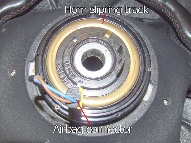

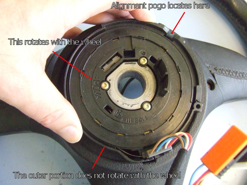

        Kaikki? Slipring joutuu vaihtamaan ja ehkä parit johdot juottelemaan kiinni.
        Tuolta ohjeet:
        Steering wheel retrofit and upgrade for 92-98 BMW 3 series. This procedure may apply to other BMW's from '90-'98.
            Tuolta ohjeet:
            http://www.frankies-bmw.com/3series/...ring_wheel.php
            Niin tuo ohje on aiheellinen jos haluaa uudemmalla slipringillä olevan ratin vanhempaan (->94) autoon.
            Mutta siis suoraan sopivat kaikki E36 Airbag-ratit missä vanhempi slipring ja sen tunnistaa ulkoisesti helposti näkyvästä kosketinpinnasta.
            Vanhempi ja uudempi.
