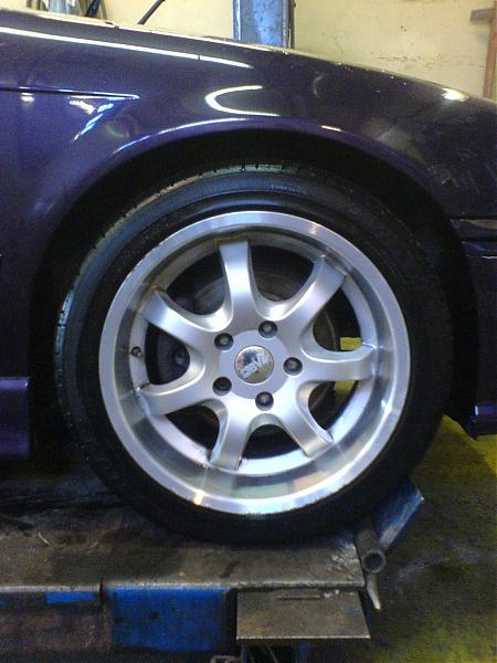

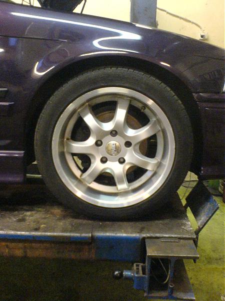

                  Kuvat madaltavien jousilautasten vaikutuksesta E36
                  Originally posted by Gonzalez View Post
                  ---> Mikäli tuollaisiin jousilautasiin päädyn, niin laitan "ennen ja jälkeen"-kuvat tähän topikin jatkoksi muillekkin ihmeteltäväksi. Ja jos jollakin nyt on jo alla ko. setti niin kuva sivuprofiilista tähän topikin jatkoksi olisi mukava saada! Tarjoan kaljan/kahvit mikäli kokoontumisissa törmäillään...
                  Vaikka onkin ikivanha topikki, niin kommentoidaan nyt tähän kun löysin koneelta nuo omat kuvat aiheesta ennen asennusta/asennuksen jälkeen. Eikä tarvi kaljoja/kahveja enään näin vanhasta jutusta tarjota...
                  Auto on E36 328 touring ja tehtaan M-Sport alustalla, jossa on mielestäni oli takana valmiiksi sopiva madallus, mutta etupää tuo kaipasi pientä korjausta.
                  Liitteenä siis kuva 318 on ennen ja 330 on asennuksen jälkeen. Suurta eroa ei kuvassa huomaa, mitalla mitattuna oli ennen asennusta lokasuojan kaaresta vanteen keskelle 350mm ja asennuksen jälkeen 340mm, eli putosi hiukan vähemmän kun valmistajan lupaama 15mm.
                  Jousilautaset on valmistanut JOM ja ostin ne tuolta: http://www.autovaruste.net/ joskus vuonna 2005, mutta nyt en nopealla selailulla niitä enää tuolta löytänyt.
                  Ajattavuus ei minusta muuttunut miksikään.
