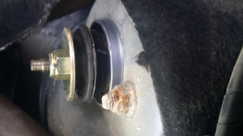

                  Noniin tänään tuli käytettyä auto iskaritestissä ja jokanen nurkka oli 70% suunnilleen. Niin ei kai se näyttäis noin paljoa jos iskari konttiin olisi kiivennyt? Mutta silti purin tänään takalaatikosta kaiken että iskarin yläpäähän käsiks pääsee, ja omaan silmään kaikki näytti siltä miltä kuuluikin.. Mutta kertokaa te paremmin tietäviset.. Kuva oheessa.
                    Ok näyttäisi olevan.
                    • Teemu325i
                      • Feb 2008
                      • 1048
                      Tukivarren etummainen pusla paskana. Katohan se!
                        Kunnossa tuntu olevan.. ei siellä sit vaan iskaritolpat oo lopussa? Vaikka testissä näytti 70% molemmin puolin.
