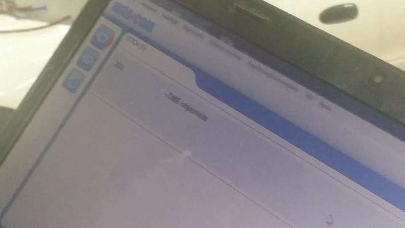

                Kävin vikakoodit luettamassa ja tuli 200 DME ohjainlaite, (mitä tarkoittaa?) myöskin lambdaa ekalla kerralla, kun otettiin uudestaan ei tullut enää tuota lambdaa. Mutta jos venttiilit olisivat ottaneet osumaa niin lähtisikö edes käyntiin? Siinä voit olla oikeassa venttiilien suhteen koska tuntuu ettei käytä kaikkia pyttyjä. Mutta veikattiin korjaamolla (CAR-SERVICE MIEKKA, VANTAA) että ketju olisi hypännyt eteen päin ja tästä johtuisi epätasainen meno. Mutta tuttuni joka tehnyt tällaisten e36 kanssa hommia 15 vuotta sanoi että hänellä ei ikinä ole ketju hypännyt vaan että on voinut venyä.
