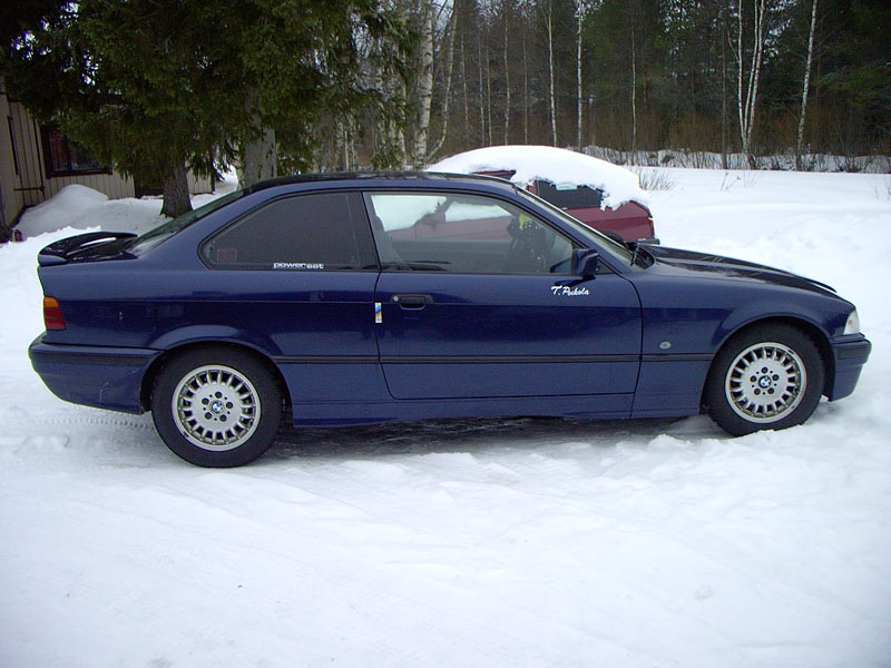

                        Originally posted by Redline
                        Jos porukoilta löytyy kuvia omista autoistaan joissa mainittu madallus, olisi eri kivaa!
                        Tos on H&R noin -40mm madaltava alusta 15" vanteilla.
