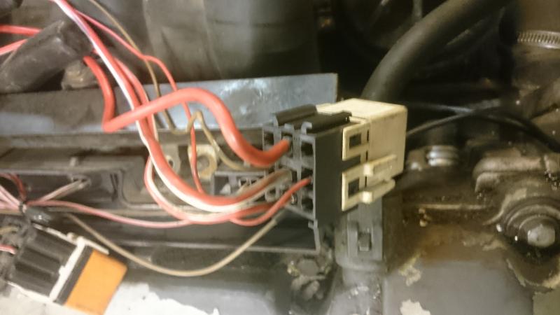

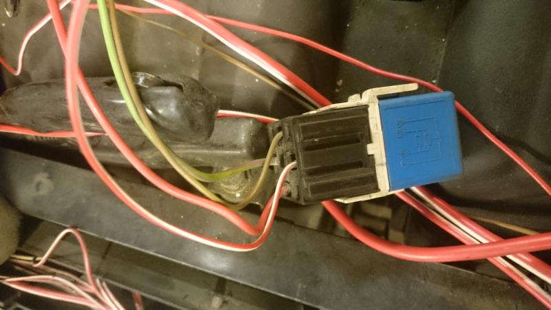

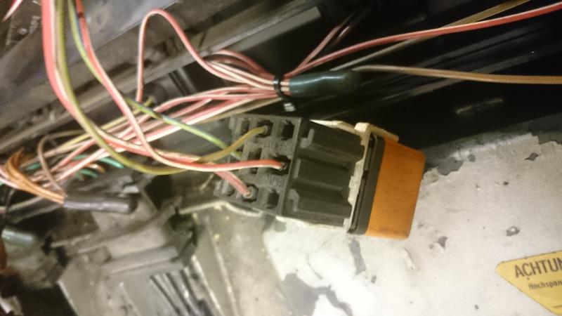

                Jos kuvat ei näy niin tässä vielä tiedot, oranssi rele, punval,vihsin risvih ja punval. Valkonen rele. Punval,rus,iso pun,pun. Ja keskellä iso punval. Sininen rele, rusvih iso, rusvih pieni,punval ja pun
                  No on se sit bensapumpun rele, kun tuo johtoon vihreä/violetti, eikä vihreä, kuten sanoit. Eli eka on bensapumpun rele, toka on unloader rele ja kolmas dme rele.
                  Lähde eka koikeileen niin että tuleeko tohon bensapumpun punaseen johtoon +12 kokoajan. Punavalkoseen ei saa tulla virrat pois jännitettä. Sit kun käännät virrat päälle, niin punavalkoseen pitäs siinä vaiheessa tulla +12. Tällön ollaan jo aika pitkällä. Jos ei tuu, niin tarkista tuo viimenen valkonen rele. Siihen kans punasiin (paksu ja ohut) pitää tulla +12v kokoajan. Kun käännät virrat päälle, pitäs tuo ruskea maadottua ja vetää rele päälle, jolloin puna/valkoseen tulee kans +12v. Kun virrat on pois, tuo ruskea johto on kelluvana.
                  Jos ruskea johto ei maadotu virrat päällä, niin silloin DME ei mene päälle. DME vaatii maata (iso ruskea johto jossa rengasliitin päässä), lisäksi se vaatii +12 punasesta johdosta, mutta tämän pitäs olla ok, jos +12 tulee noille releille. Ja lisäksi se vaatii +12 vihreään ohjauslinjaan, kun virrat on päällä. Tämä vihreä tulee virtalukolta konehuoneen isoon pyöreään liittimeen ja sieltä menee DME:n liittimeen pinniin 56. Lisäksi virta jaetaan myös puolille. Jos tämäkin on ok (eli pinnissä 56 +12v), mutta tuo valkonen rele ei mene päälle virtojen kanssa, niin DME on paskana.
                  Jos taas valkoinen rele vetää ja +12 tulee punavalkoiseen piuhaan, koitetaan autoa startata. Kun kone pyörii, pitäisi DME:n maadoittaa vihreä/ruskea johto, jolloin rele vetää ja bensapumppu pyörii. Jos johto ei maadotu, niin silloin DME ei saa kierroslukutietoa. Silloin joko DME on paskana, tai kampuran asentotunnistin on paskana tai sitten kampuran asentotunnistin on tökätty väärään liittimeen. Tämä on hyvinkin mahdollista, koska siellä johtosarjassa on ainakin 3 mahdollista paikkaa johon se passaa.
