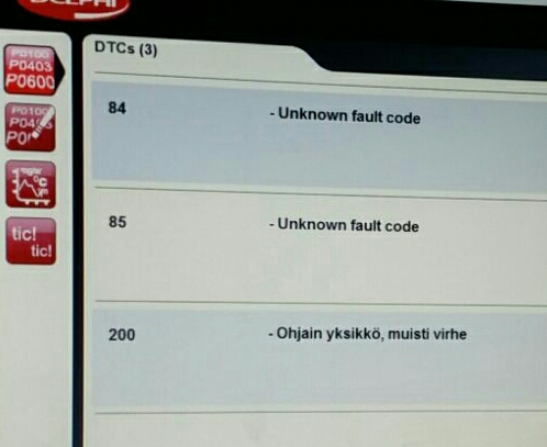

                          On siitä vikakoodit otettu.. en vaan netistäkään saa selvää noiden tiedoista, kun ei tuo lukija antanut noille kun numerot
                          • apeka
                            • Oct 2016
                            • 14
                            Siis tuossa kuva vikakoodeista..
