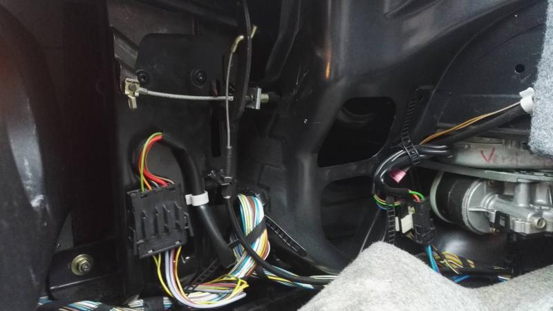

    Elikkä 36 carbion katon avaus ei toimi, katto kyllä liikkuu mutta se luukku jonne katon pitäis laskeutua ei aukea. Purin kontin verhoilua ja huomasin että yks vaijeri oli poikki, voisiko vika olla pelkästään siinä?

    Kyllä ne kaikki vaijerit pitää ehjiä olla. Tosin siellä on myös moottorien vapautuksen vaijerit jotka eivät varsinaisesti vaikuta katon toimintaa mutta hätätapauksessa saa moottorit pois pelistä.
    Onko katto toiminut sinulla aikaisemmin?
    Onko molemmat moottorit varmasti paikallaan? Toinen näyttäisi olevan paikoillaan ja ilmeisesti toimiikin oikein
    Varmista että takapenkin istuimen alla oleva hätäkahva on varmasti siinä asennossa ettei vaijerit kanna. jos se kantaa niin huonolla säkällä toinen moottori ei pysy paikoillaan.

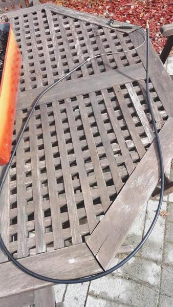

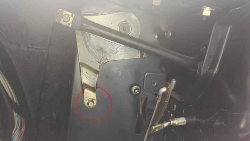

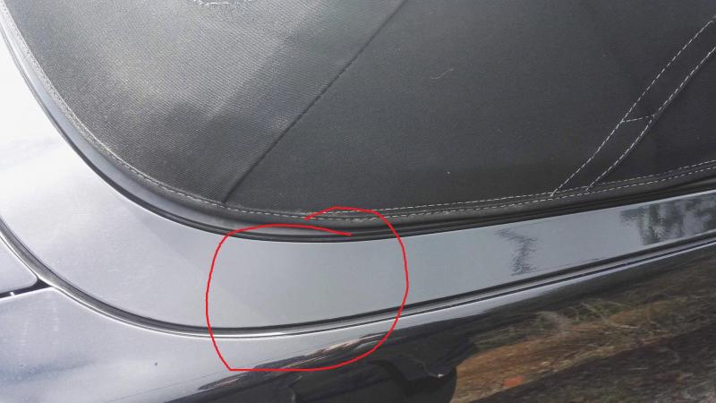

      Osaako joku sanoa osanumeroa tolle vaijerille, eli menee tonne mihin kattolauskeutuu kytkimelle ja siitä konttiin. Lisään kuvat...
        En nyt ihan saa kiinni kuvasta, enkä pääse vertaamaan omaani, mutta olisiko #5 tästä kuvasta?
        http://www.realoem.com/bmw/enUS/show...diagId=41_0016

          Jees juuri oikea, kiitoksia
