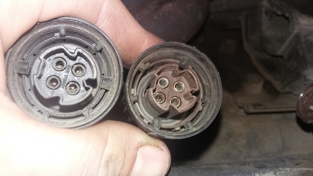

              E36:ssa on tuollaiset liittimet, molemmat samanlaisia.

                Hops! Enpä olis ikinä arvannu että vika on ollu kokoajan noin yksinkertasessa asiassa... Eli jo edellisen omistajan toimesta oli lambdojen pistokkeet ristissä.. Otin ja käänsin pistokkeet toisinpäin, nollasin koodit niin kappas sehän toimii eikä näy koodejakaan! Suuret kiitokset kaikille avusta, en olis ite varmaan koskaan löytäny tuota ongelmaa ja epätoivo meinas jo lannistaa

                      Kyllä! Vika löytyi lopulta, ja se oli kuin olikin lambdojen johdoissa, olivat väärinpäin! Suosittelen kuitenkin kaikkia samojen ongelmien kanssa painivia käymään samallatavalla kaiken läpi kuin minä, niin saa heti suljettua kaikki ongelmat pois Kivikova venttiilikopantiiviste vaihtui vielä uuteen, savutus loppui, päästöt meni heti läpi.
