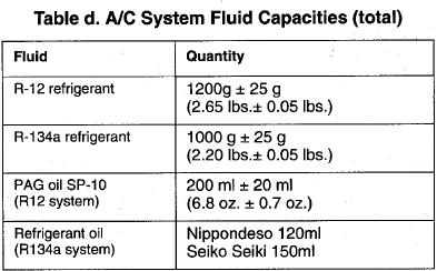

    Elikkäs tuossa muuanna päivänä täyteltiin kylmäaineita (R134a) autooni ja kun omastani puuttui se tarra josta täyttömäärä selviää niin tuli sitten kyseltyä ja vertailtua muiden kanssa, kaikki e36:ia ja jokaiselta löytyi konehuoneen tarrasta eri määrä täytettyä ainetta???
    Ja nyt sitten aloin miettimään että mikähän on ollut alunperin tehtaalla näiden 90 luvun alun e36:n täyttömäärä.
    Esimerkkejä:
    Kaverin autossa (325 ja valmistettu 8/91) oli 1000g +-25 (ja se tarkastuslappu oli päivätty 2001)
    Toisessa -92 325:ssa taas oli ainetta merkitty 1200g
    Ja molemmat vielä toimikin ihan ok. Itselleni sitten täytettiin se 1000g ja kyllähän tuo sillä toimii...
    Kun sitten kävin kysymässä tuolta valtuutetun huollon puolelta, niin sanoivat panevansa 825-875g näihin jälkiasennettaviin ilmastointeihin, jotka kuitenkin pitäis olla muuten samanlaiset kuin alkuperäisetkin.
    Ja kun tiedetään että, jos ainetta on liian vähän -> auto ei jäähdy ja jos sitä on liikaa -> painekytkin laukaisee kompressorin pois päältä liian korkean paineen takia.
    Ja jos alkuperäinen täyttö on tosiaan ~850grammaa, niin miksi on täytetty näin päljon suuremmilla määrillä. Tietämättömyyttäkö, vai toimiiko e36 laitteet sitten paremmin suuremmalla täytöllä?
    Ja mikähän olisi sitten se oikeasti sopiva ja toimivin määrä?

    Tuommoista sanotaan Bentleyn opuksessa:

            Mun autossa (kts. sigu) ainakin sanotaan 850g. Niin ja automaattinen ilmastointi (uuden mallisella ohjauspaneelilla), jos sillä jotain vaikutusta asiaan.

                Käsittääkseni tuo liemen määrä riippuu käytetystä kuivaimesta. Ilmeisesti e36 kuivain on muuttunut muutemaan otteeseen vuosien varrella. Omaan laitettiin tuo 850g ja hyvin pelittää.

                  siis kyllä ilmastointi firmoissa luettelot on paljonko menee ainetta.
                  R134a ainetta laitetaan 10% vähemmän kuin vastaavaan r12 järjestelmään.
                  jos vaihtaa eri kylmäaineen niin kompurasta pitää poistaa öljyt irroittamalla se ja kattamalla öljyt pois ( öljyt ovat erinlaiset eri kylmäaineilla). samalla kuivain/suodatin pitää uusia.
                  muutoksen jälken pitää varautua siihen että järjestelmä pitää täyttää joka vuosi ellei uusi kumiletkuja nylon vahvisteisiksi jotka kestää paremmin r134a kylmäainetta.
                  jälkiasennus ilmastoinnit on pahoja kun kirjat ei niiden tilavuuksia tunne joten ne menee monesti mutu tuntumalla kun painemittareista (ilmastoinni matala/korkapaineletku) ei pysty päättelemään onko ainetta oikea määrä.
                  kylmäaine määrä riippuu järjestelmän tilavuudesta( kennojen koko) (mitä isommat niin sitä tehokkaammat myös)
                  ilmastoinnin huoltolaite ainain mulla näyttää tuleeko öljyä pois kun vanhat aineet imee pois jolloin öljyä lisätään saman verran kuin pois tuli( aina ei tule öljyä pois)
                  parhaiten öljy tulee pois jos ilmastointia käyttää ennen "imemistä" täysillä 2h

                      No auto on e36 320iA valmistettu 10/91 ja mottihan näissä on m50b20.
                      Ja tällä hetkellä ainoa tieto mitä tosissaan kaipaan on tuo öljyn kohtalo tyhjennys+täyttö operaatiossa. Eli lähteekö se missä määrin pois ja missä määrin sitä pitää lisätä, jos pitää. Kun tilanne tällä hetkellä on se, että järjestelmä on imetty tyhjäksi (imetty "pumpulla" ~20min) tutkimatta mitä sieltä on tullut ulos ja täytetty sitten 1000g ainetta (R134a). Ja ko. operaatio tehdään uudestaan lähi aikoina vuotavien täyttöventtiilin takia jolloin ne myös vaihdetaan. Ja tässä vaiheessa vois pistää nuo aine määrät kohdilleen.
                      Eli haluaisin siis tietää pitääkö tuota öljyä nyt laittaa vai ei ja jos, niin kuinka paljon? Kylmäaineen määrästä jos joku tietää varmuudella, eli on joku taulukko mistä kattoa faktaa, niin sekin tieto kelpaa...

                        Tuon öljyn suhteen voi olla huoletta sillä öljy ei lähde kompressorista kaasun poistolla mihinkään sillä kompressorin öljy ja kaasu ovat eri tiloissa.Joskus tosin uuden kaasun sekaan laitetaaan injektio ruiskulla hieman oljyä tiivisteiden tiiviyden takia .
                        Tuo kaasu määrä on vähän outo juttu sen puoleen että näytttäisi olevan kahta gramma määrää: 850 g 25 gramman toleranssilla ja 1000g sama toleranssi.Tuossa 1000 grammaa on mainittu pyöreä putki malli ja toisessa litteä putki malli, voisi hyvinkin viitata tuohon kuivaimen tyyppiin..
                        Mutta jos se tuolla kaasumäärällä toimii mikä siellä sisällä on niin se on oikea määrä, sillä liika kaasun määrä vie tehoja samalla lain kuin liian vähäinen kaasun määrä.
