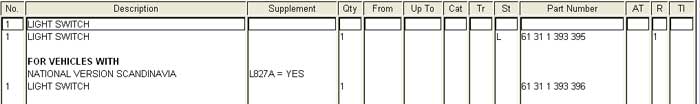

                        Originally posted by G_Voima
                        Siis tarkotin sitä että E32:ssa sammuu valot automaattisetsi kun virta-avain katkaistaan vaikka valokatkaisija olisi ajovalo asennossa.
                        Ainakin tässä mun suomi-mallissa (E34) on valomuisti. Valokatkaisija on mallia "schweden".
                        Edit:Todennäköisesti myös E36 tuon ominaisuuden saa vaihtamalla valokatkaisijan malliin "national version scandinavia".
                        • Jamperi
                          • 589
                          Tuohan olis vallan bueno jos riittää pelkän sen katkaisijan vaihto. Mistä lukasit tuon mallin? Niin voisi katsastaa mikä itellä on.
                          ALPINA B3 3.3 Coupe #211
                          ex. BMW 318 TI Compact -96 H&H Msport
                          If you can see Chuck Norris, he can see you. If you can't see Chuck Norris you may be only seconds away from death.
                          • jani73
                            • 4356
                            Mulla on tuo ETK koneella, josta noi varaosatiedot löytyy. Merkkiliikkeiden varaosamyyjät käyttää samaa softaa.
                            Voit noiden varaosanumeroiden perusteella koittaa katsoa mikä se katkaisija on, mutta osanumerot saattaa olla muuttuneet aikojen saatossa.
