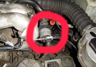

      Eli onko kuvassa oleva mötikkä se lisäilmaluisti?
        Kyllä
