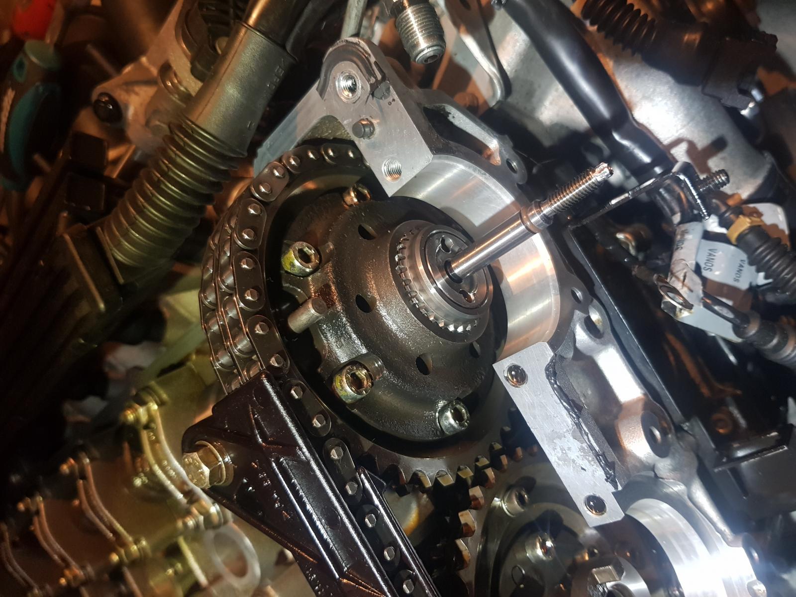

          Myöhäistä päivitystä tännekin
          Eli talven aikana vanos kävi Dr.Vanosilla korjauksessa, toinen solenoidi vaihdettiin kun johdot oli ottaneet yhteen ja solenoidi kärähtänyt.
          Alkuun tuntui pelaavan hyvin, nyt kun ollut jossa niin tyhjäkäynti huono ja 1500-3000rpm puutuminen/selvä tehon puute. Auto kävi laakkosella ja siellä vanosta käskytettiin tietokoneella ja vanos ei säätänyt nokkaa ollenkaan. Yläkierroksilla pelaa hienosti.
          Purin kaikki uudelleen irti ja imunokka oli reilusti ennakon puolella, eli jäänyt sinne asentoon kun ilmeisesti pitäisi yläkierroksilla ollakkin. Mitään mekaanista jumia en löytänyt ja mietin onko kasauksessa jokin mennyt pieleen vai onko VNC boksissa vika? Kokeiltu "uudella" boksilla mutta ei vaikutusta. Varmuuttahan ei tietysti ole tuon uuden boksin toiminnasta.
          Kellään ideoita?

            Vika voi olla monessa paikassa.
            -Joskus vika ollut ihan siinä solenoidien liittimessä.
            -Mittaa imupuolen solenoidien resistanssi. Pitäisi olla jossain 3.5-4.0 Ohm.
            -Solenoidit voi myös testata 12v jännitteellä tai vaikka 9v paristolla. + ja - PITÄÄ olla oikein päin, muuten solenoidi kärähtää heti.
            -Solenoidit voi myön napsutella testerillä
            -Imupuolen splined shaft ollut joskus katki, jolloin vanoksen mäntä kyllä liikkuu mutta säät ei välity nokkaan.
            - Onhan imunokka ollut asennusvaiheessa ajoituksen kannalta oikein, intake hubi käännettynä täysin oikealle ja splined shaft asennettu ensimmäiseen mahdolliseen hahloon.

              Hyviä pointteja Doni,
              Solenoidit napsuu kyllä kun testailee, aika vaimeasti mutta kuitenkin. Täytyy vielä putsailla ja napsutella niitä lisää.
              Tuo splined shaft on ehjä, hieman vääntynyt mutta Dr.Vanoksenkin mukaan toimiva.
              Tuo viimeinen juttu herätti huomion, tuota en tehnyt kun beisanin ohjeita seurasin kun tuohan vaatii nokkapyörän pulttien löysäämisen eikö? Mutta törmäsin TIS ohjeessa tuohon samaan juttuun kyllä.
              Nyt merkit kampiakselilla ja nokissa linjassa, eli pultit auki ja sitä hubia käännetään jotta tappi on hahlon vasemmassa reunassa ja sittenakseli sisään hubiin/nokkaan?
              T. Jyri

                "hubia käännetään jotta tappi on hahlon vasemmassa reunassa"
                Mitä tuolla tarkoitat. Tappi?
                Kun tilanne on tämä ja kuusi kuusiokoloa ovat hieman löysällä, niin käännät tuon imupuolen hubin täysin oikealle.
                Splined shaftit täysin pohjaan vanoksessa.
                Ja sitten asennus niin että tuo splined shaftin vino osa menee ensimmäiseen mahdolliseen hahloon noissa hubeissa kun lähtee hubia kääntämään vasemmalle. Tätä voi hienosäätää silleen että pyörittää spline shaftia nokassa seuraavaan hahloon että hubia tarvitsee kääntää mahdollisimman vähän.

                  Tapilla tarkoitin kun nokkapyörässä on tuota nokkien välissä olevaa TDC anturia varten tappi ja sille on soikea reikä nokkapyörässä. Hubia oikealle joten tappi lepää hahlon vasempaa reunaa vasten? Joku puhui jollakin ulkomaan foorumilla tästä. Ja tuo tappi täytyisi olla tuon vanoksen kiinnitys "sillassa" olevan merkin kanssa linjassa.
                  En aukonut noita nokkapyörän pultteja irroitusvaiheessa kun sitä ei ohjeissa ollut. Täytyy nyt ilmeisesti pyöritellä tuo splined shaft paikallaan konetta jotta saan nuo pultit löysälle?
                  Senjälkeen sitten uudelleen asennus vinkkejäsi noudattaen. Ja tosiaan tämähän oli S50B30 tuosta kuvastasi poiketen.

                    Ai S50B30.
                    Jos et ole irroittanut splined shaftia vanoksen irroituksen yhteydessä, niin jako ei voi muuttua.

                      Näin ymmärsin itsekin, mutta on tuo irroitettu kun siihen laitettiin se anti rattle kitti vanoskorjauksen yhteydessä. En toki pyöritellyt konetta kun akseli oli pois. Mutta eikös tuon voi nyt tarkastaa ja varmistua siitä että kaikki on tip top jos käyttää pultit auki ja tekee tuon edellämainitun toimenpiteen kun laittaa vanosta paikalleen.
                      Viime kerralla laitoin akselin ekana nokkaan ja hubiin ja sit vanos yksikön senjälkeen niinkuin ohjeissa oli. Nythän se akseli olisi kiinni vanosyksikössä ja se laitettaisiin kokonaisena.

                        Jos sun ottamassa kuvassa imunokan ajoitusmerkit on kohdallaan, niin sanoisin että splined shaft on silloin oikein. Splinen hampaista kuuluu juuri näkyä tuon verran silloin kun ajoitus on kohdillaan.

                          Näin minäkin ymmärsin että suurinpiirtein tuon verran kuuluu hampaita näkyä ja tuolla tavalla asensin sen viime kerralla.
                          Mikä tuon säädön jumittumisen sitten voisi aiheuttaa?
                          Solenoidit ok, vanos kunnostettu, asennus ok.
                          Onko noi molemmat vnc boxit vaan kuollu ja se ei sitten käskytä vanosta. Alkuun tuntui kasauksen jälkeen että pelas kun se oli tuossa normaaliasennossa mutta sitten ajon jälkeen nokka säätyi ennakon puolelle ja sitten ilmeisesti jäänyt myös sinne kokoaikaisesti mikä aiheuttaa huonoa tyhjäkäyntiä ja vedon puutetta alhaalla, tietysti kun se ei säädy.

                            Voit kokeilla kääntää nokkaa 24mm kiintoavaimella niin että tuo spline shaft liikahtaa pikkaisen sisäänpäin. Näin varmistaa siitä että se pääsee siinä liikkumaan eikä ole jumissa. Itsellä joskus käynyt niin että tuo spline shaft on vaan jumittanut pahasti yhteen asentoon eikä vanos ole sitä jaksanut enää liikuttaa. Kun sen on saanut vaan liikahtamaan, niin sen jälkeen säätö toiminut normaalisti.
                            Ja sitten se peruskysymys. Mitä vikakoodit sanoo? Kolmelitraisessa pystyy DIS:llä lukemaan koodit VNC boksista erikseen.

                              Purkaessa se oli jumissa en pystynyt kääntämään imunokan ajoitusmerkkiä kohdalleen, piti irrottaa koko vanosyksikkö akselin kanssa kun en saanut akselin päätymutteria ulospäin että olisin saanut sen auki. Nyt shafti liikkuu kyllä mukavasti sisään ja ulos kun nokkaa kääntelee eestaas.
