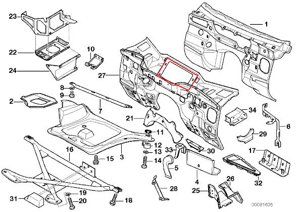

                            Eikö kellään ole mitään apuja tähän? Kannattaakohan tuota vuotokohtaa alkaa tutkimaan konehuoneen vai sisätilojen puolelta? Kumpaako kautta sinne pääsisi näkemään helpommin?
                            Tästäkö vuotaa (kts. kuva)? Vai onko tuossa puhaltimen rännissä muita läpivientejä josta voisi vuotaa?

                              Onko varmasti vettä vai esim. jäähdytysnestettä?
