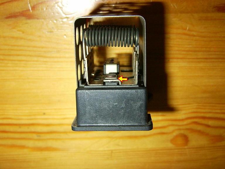

                  Joo vastus on nyt löydetty ja toimii. Vika oli kyllä siinä mutta sai helposti korjattua.Ite vastukset oli ehjät mutta vika oli "nastassa", esitin viisasta ja mittailin yleismittarilla. Joskus kesä kuumalla käyny varmaa kuumana tuo vastuspaketti ja sen takii vähä sulattanu sitä muovipohjaansa tekemällä pienen noin puolen millin raon siihen releen toiseen päähän jonka pitäs olla kiintee. Ei muutako kolvi kätee ja takas yhtee, toimii ku uus mut saa nähä kui kaua.Tosin hyvin tina siihen tarttui että varmaa niin kaua toimii kunnes vastukset itessään pamahtaa.
                  Vinkkinä siis muillekkiin tarkastakaa yleismittarilla se vastus jos näyttää muuten ehjälle. Tuota rakoa ei meinaa paljaalla silmällä huomannu ennen ku katto ihan läheltä pirun tarkkaan.
                  Tossa viel kuva..Eli alaosasta näkee että on vähä sulahtanu tuo muovi.
