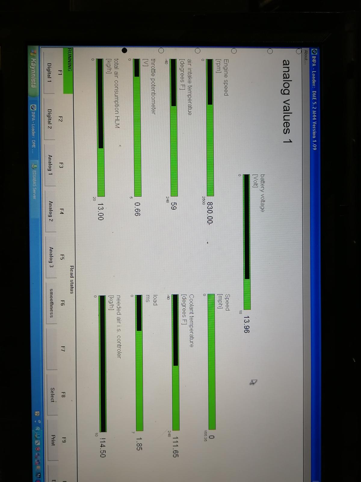

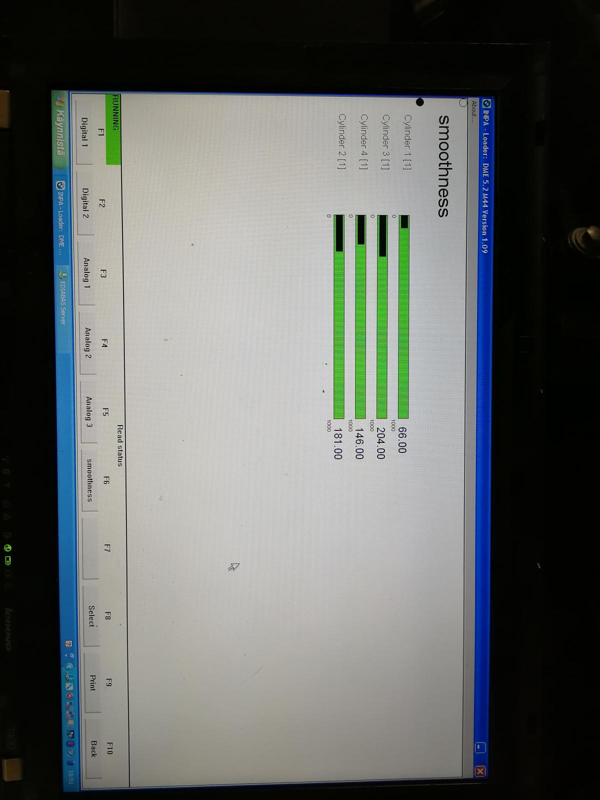

                      Sain vihdoin toimivan Inpan, ja tarkistelin sillä mitä koneelle kuuluu. No, samat missfire jutut jotka tulee kylmäkäynnistyksen aikana. Ei muuta. Otin pari kuvaa, jos asiantuntijat osaavat näistä sanoa jotain, ainoa mikä itselle pisti silmään oli tyhjäkäyntimoottorin? arvo joka ylittyy. Tämä on kuitenkin uusi osa ja tyhjäkäynti ok. Paitsi tietenkin kylmäkäynnistyksen aikana, kun käy muutaman sekunnin vajailla.

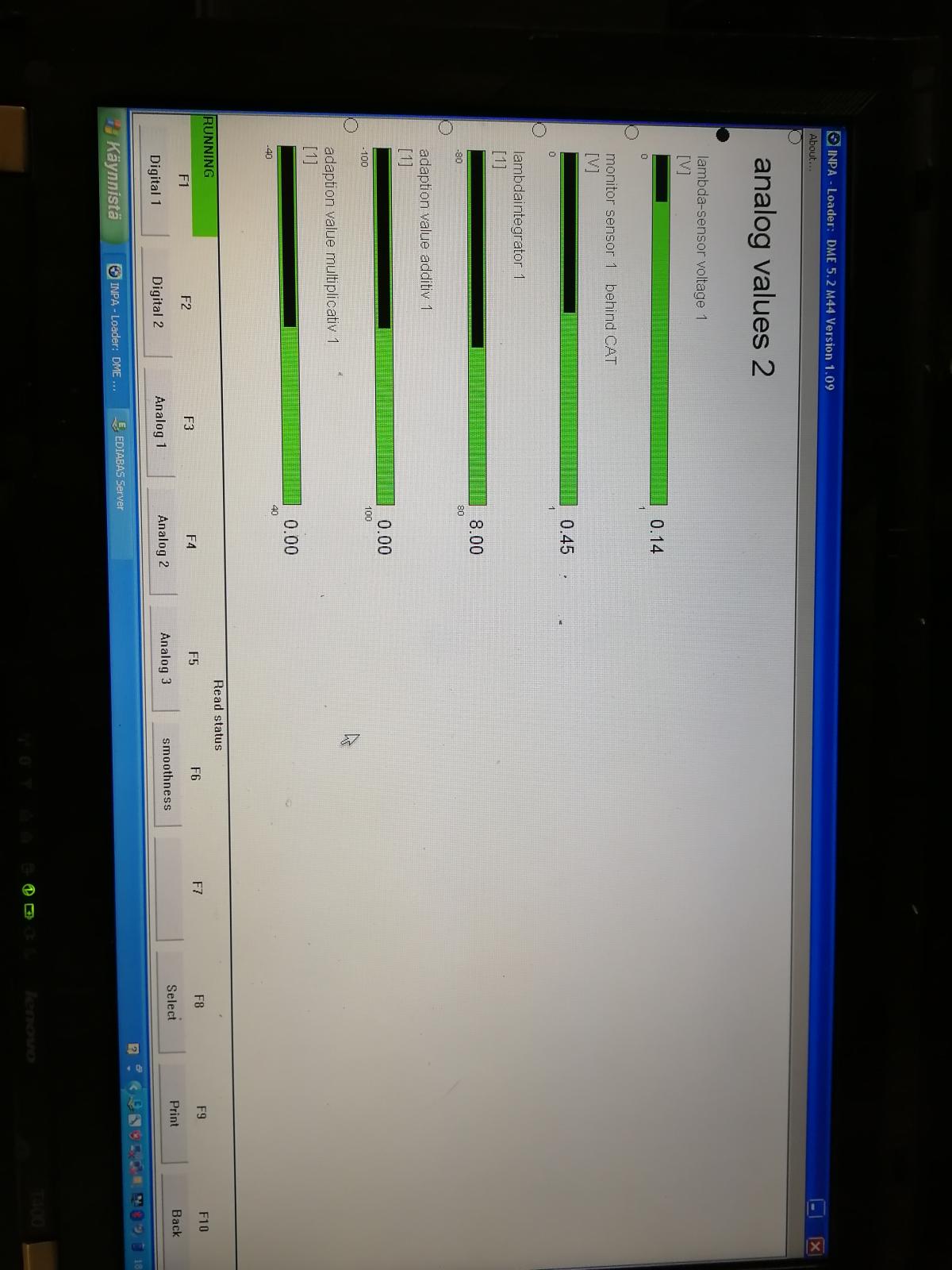

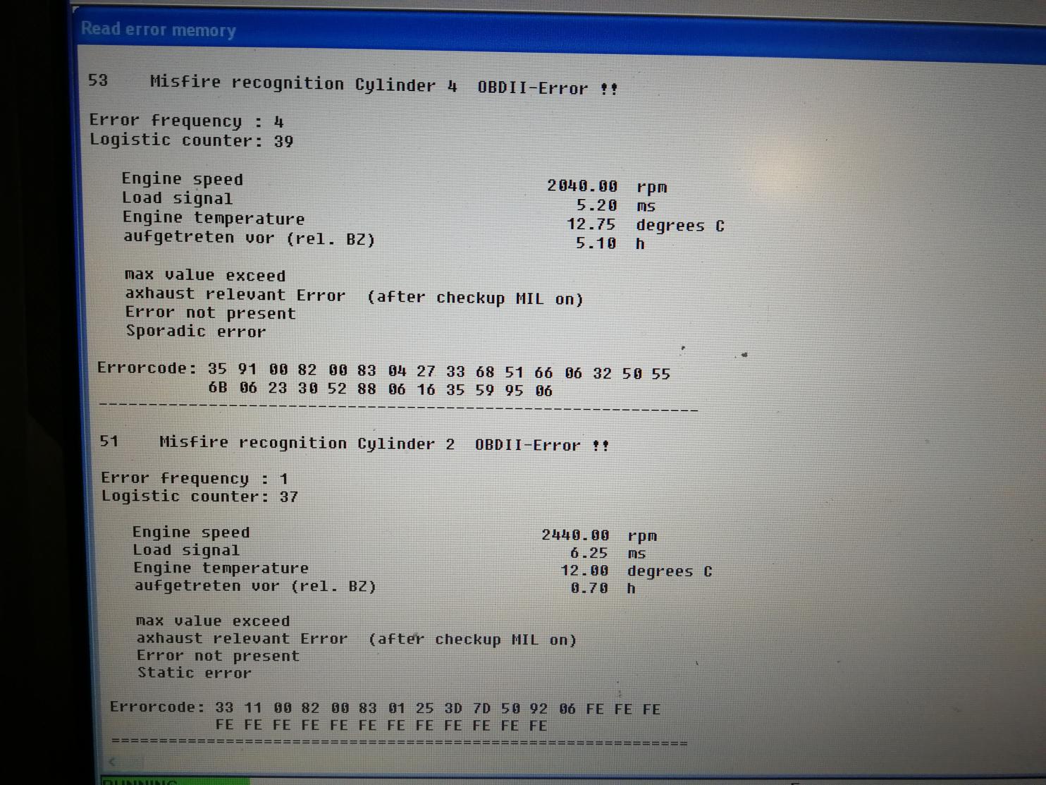

                        Pari kuvaa lisää.
                          Tuo arvo ylittyy kaikissa joten siitä ei kannata vetää pahemmin johtopäätöksiä.
                            Ok, hyvä tietää. Mites nämä muut? Lisäsin pari kuvaa.
                              Näyttää vähän liiankin hyvältä. Oletko juuri nollannut adaptiot?
