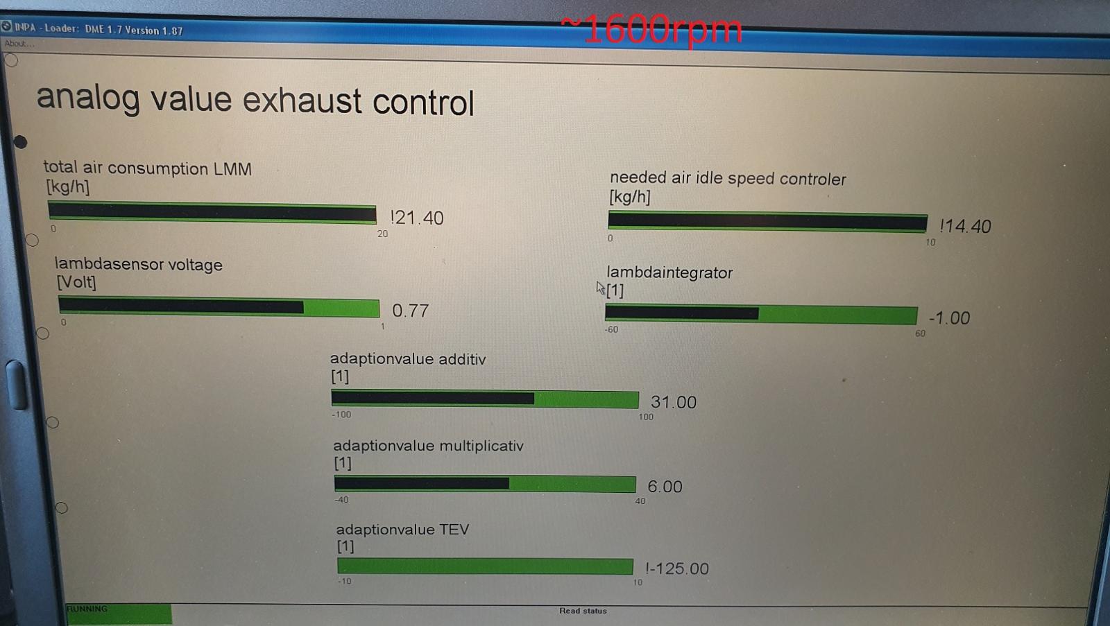

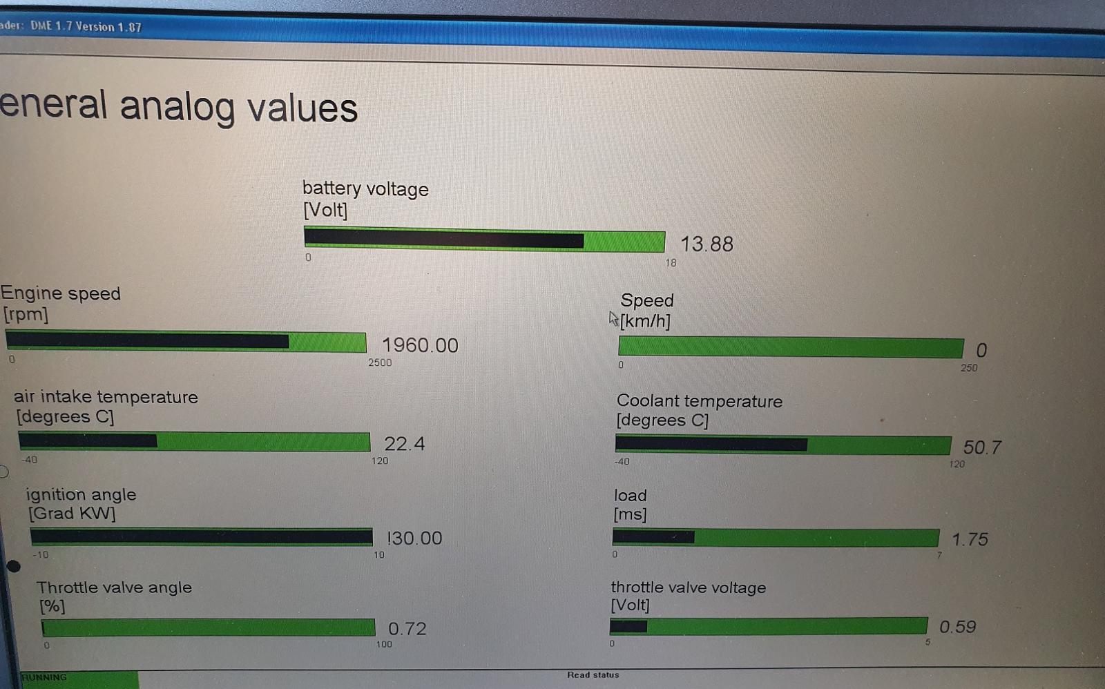

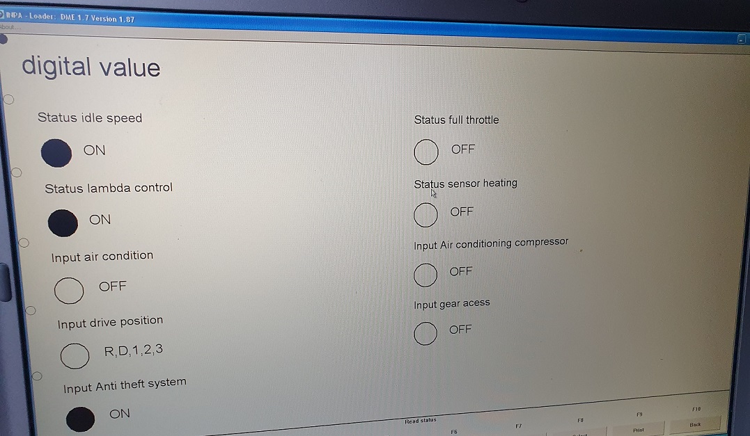

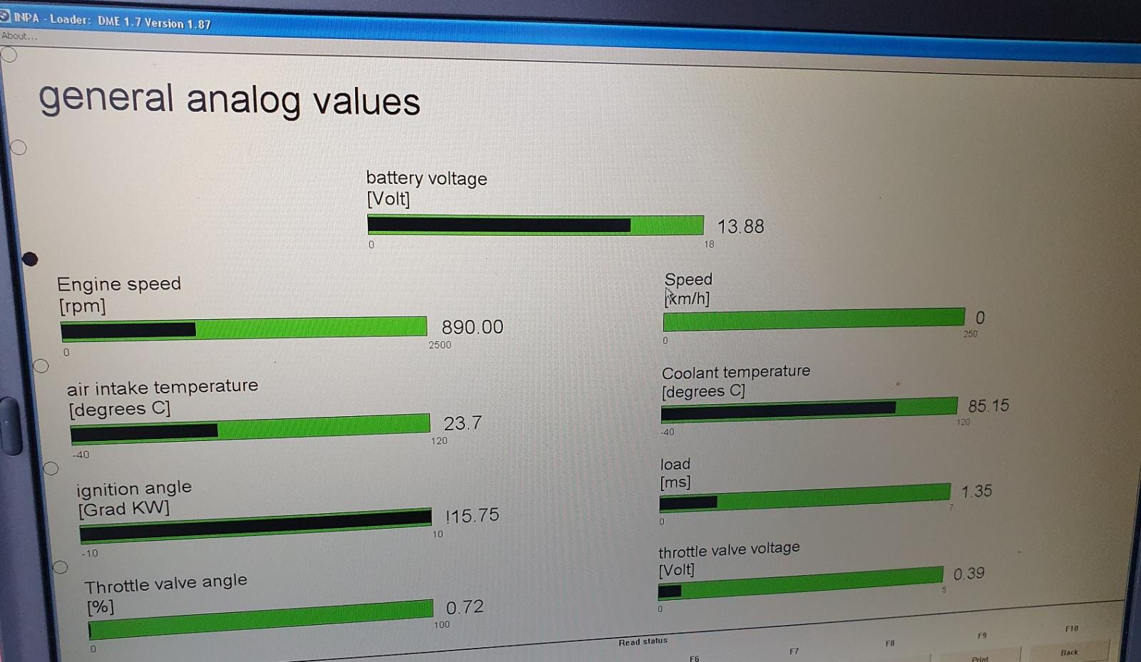

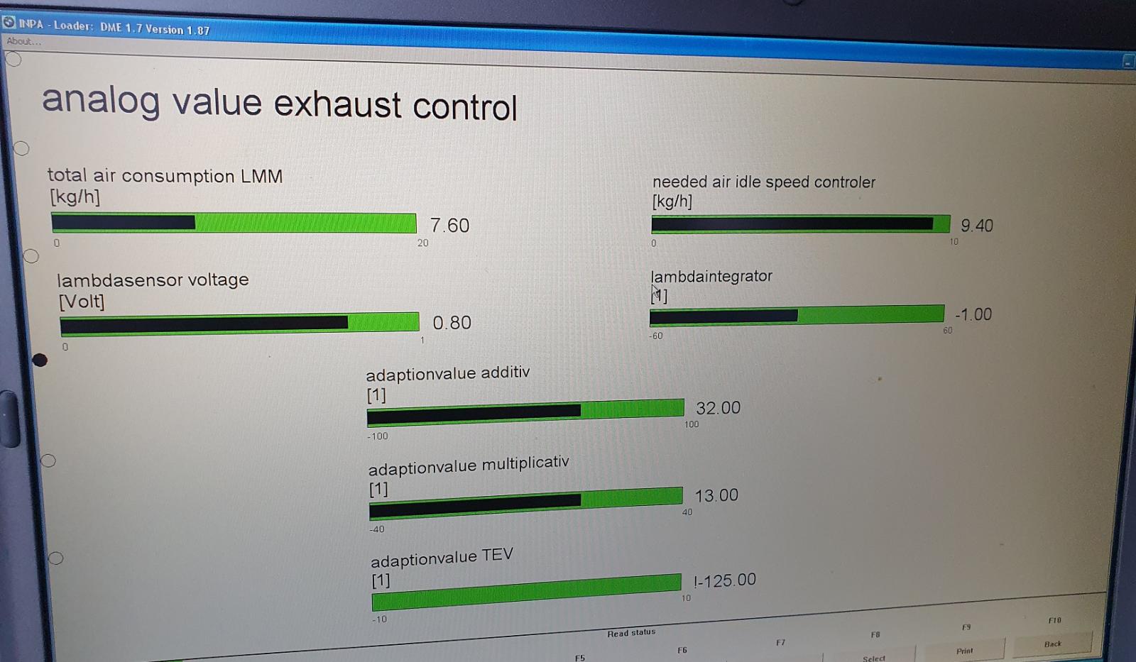

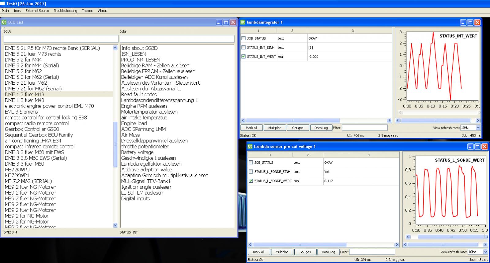

    Eli ongelmana on että auto kuluttaa noin 14l/100km maantieajossa. Aikaisemmin se on ollut noin 7-8l/100km. Letkuja on käyty läpi halkeamien varalta eikä niitä löydy, paksu kumiputki IMM:n ja kaasuläpän välissä on vaihdettu nelisen vuotta sitten ja on edelleen ihan ehjä. Tarkastelin INPA:lla ja TestO-ohjelmalla livedataa, mutta vaikea noista on sanoa mitään, liitteenä muutama kuvakaappaus niistä. Auto käy melko normaalisti.
    Kaasuläpän asentotunnistimen resistanssia mittailin myös, se oli noin 1.28kOhm-4.4kOhm. IMM on putsattu siihen tarkoitetulla spraylla, ja se oli oikeastaan ihan puhtaan näköinen.
    Venttiilikopasta tulevassa huohotinletkussa on jonkin verran öljyistä tahnaa myös toisessa päässä, mutta ilma kulkee kyllä siitä läpi.
    Pakoputki on aika nokinen ja pakokaasu haisee jonkin verran bensalle, ainakin kylmällä koneella. Tulpat on vaihdettu noin 30tkm sitten.
    Mitä kannattaisi tarkistaa seuraavaksi?

    Kuvissasi ei näy listaa vikakoodeista. Löytyykö niitä?

      Vikakoodeja ei ole. Luin jostain että noin adaptionvalue -lukemat pitäisi olla lähellä nollaa, mutta mielestäni ne ovat joskus aiemminkin olleet tuota luokkaa.
      Total air consumptionissa oleva huutomerkki ilmeisesti kertoo liiallisesta ilmanmäärästä, jos nyt ymmärsin oikein.
        Olet oikeassa muuten mutta se on kaikissa yli asteikon huutomerkin kera.
        Ovatko nuo otettu lämpimällä koneella? Jäähdytysnesteen lämpötila on vielä 50 tienoilla?
        Seilaavatko lambdojen signaalit nätisti kokoajan edestakaisin?

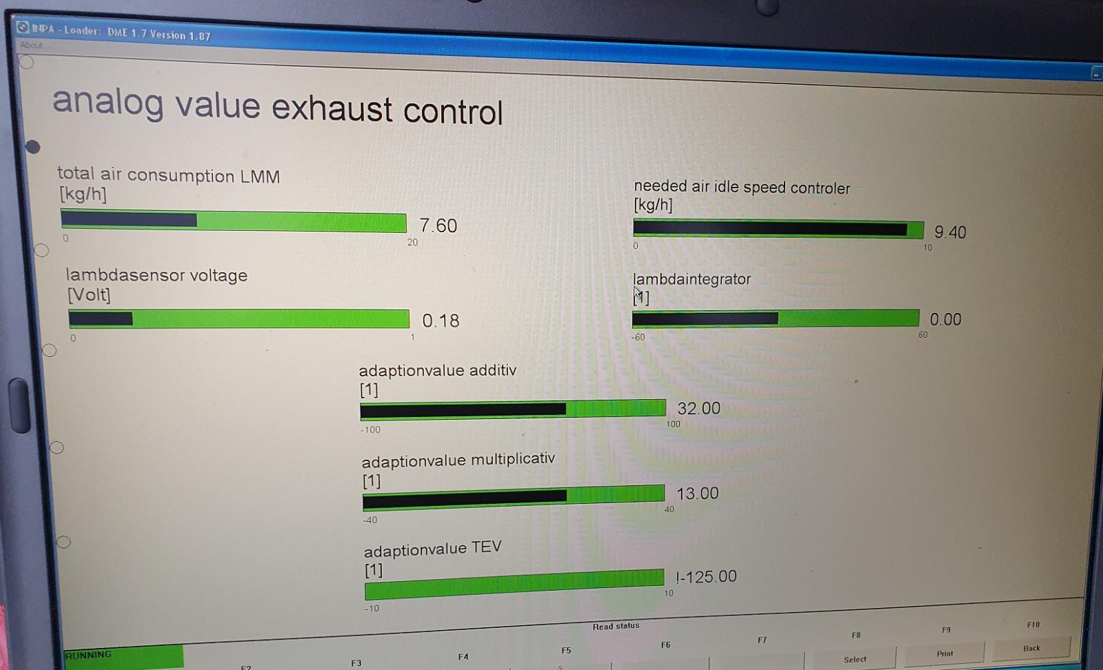

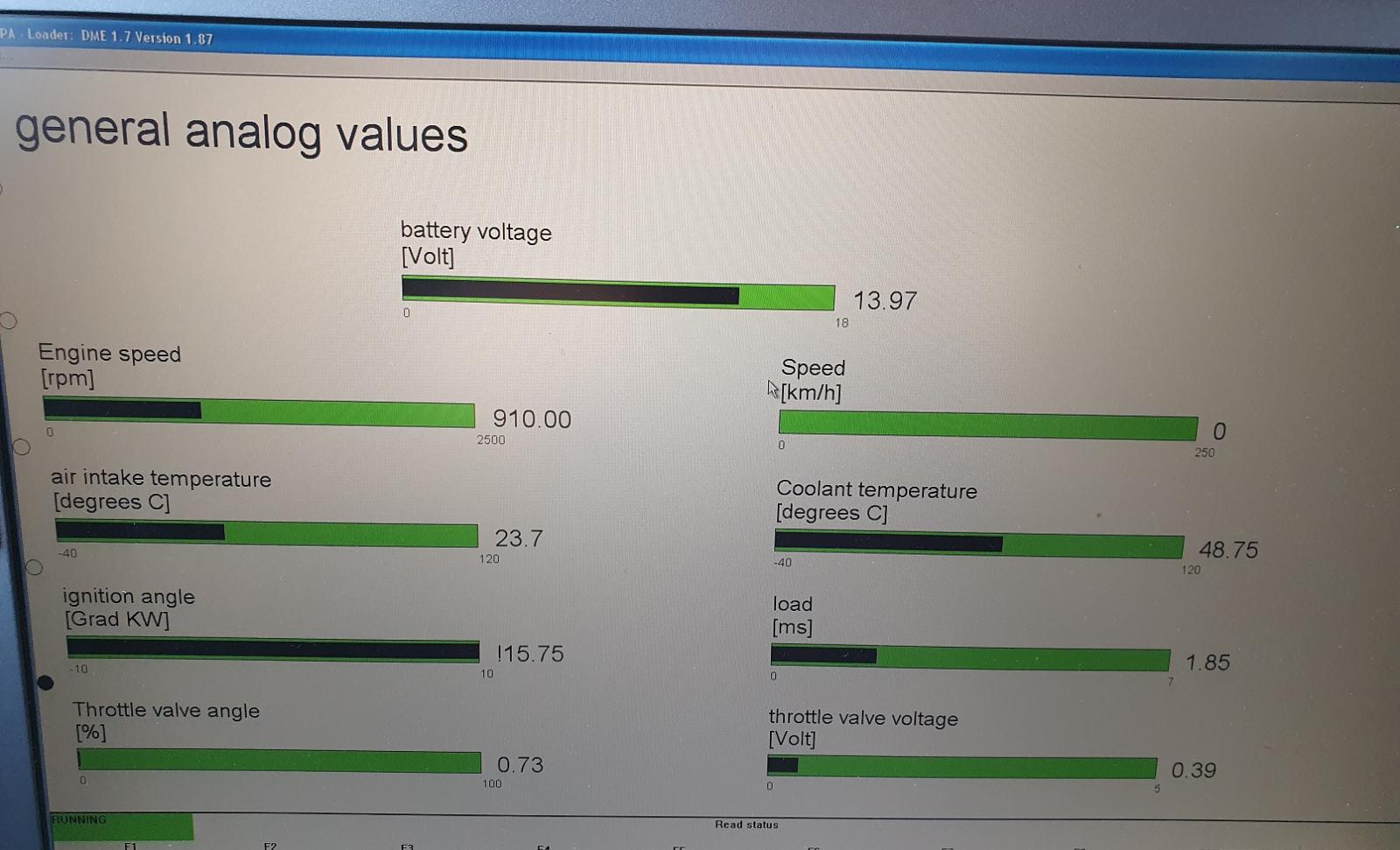

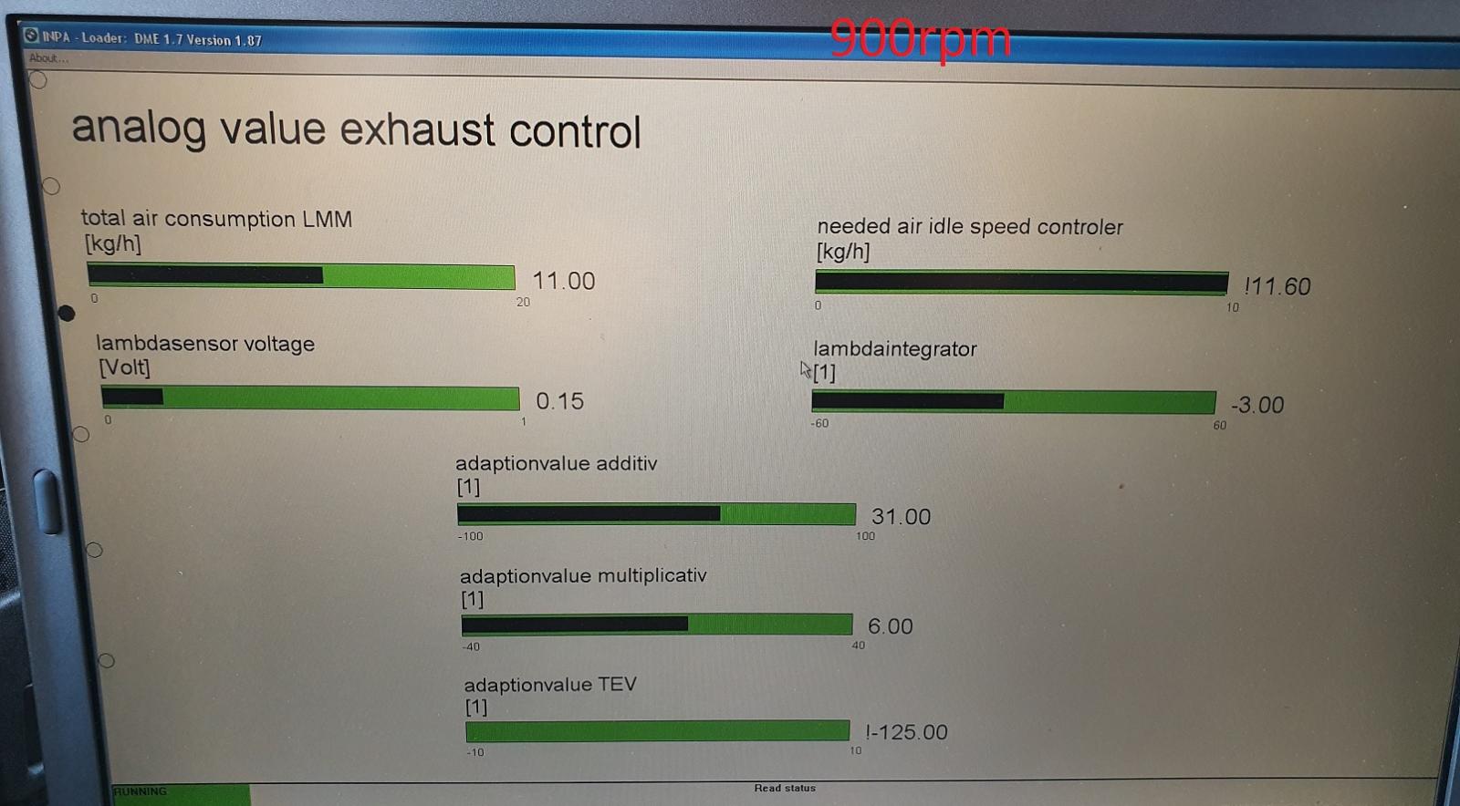

          Nuo oli tosiaan otettu ei ihan lämpimällä koneella. Lambdan signaali seilaa kyllä, ekassa postauksessa näkyy tuo TestO-ohjeman kautta näkyviin saatava käyrä siitä. Heti kun starttaa niin se on suora (ei seilaa) mutta sitten tuollainen.
          Senverran on selvinnyt lisää, että kun ajaa rauhallisesti esim. 100km/h nopeutta, niin kulutus on normaali, noin 7-7,5L/100km. Sitten kaupunkiajossa ja ei niin rauhallisella ajolla kulutus on noin tuplat siitä.
          Voisiko ongelma bensasyötössä aiheuttaa tällaista? Voiko viallinen bensapumppu antaa liikaa painetta jotenkin? Bensasuodattimen vaihdosta on varmaan lähemmäs 10 vuotta.
          Liitteenä on dataa inpasta lämpimällä koneella tyhjänkäynnillä.
