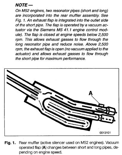

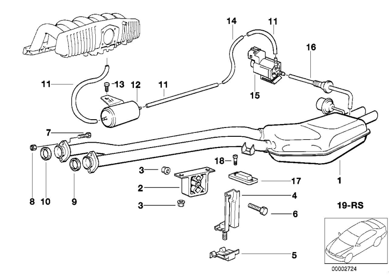

                      Tuossa hieman lisää takavaimentimesta:
