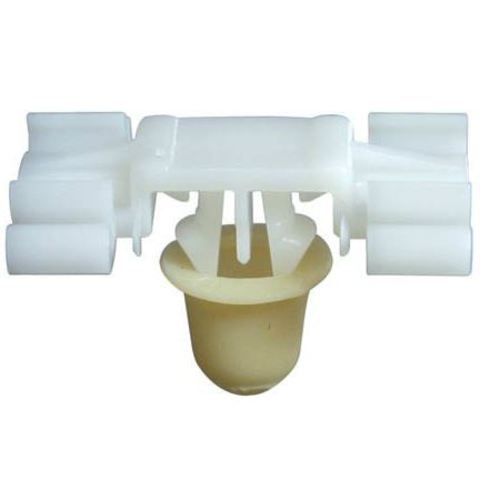

    • Takalo_kari
      • Mar 2007
      • 1359
      • tku
      Originally posted by Miuge View Post
      Onhan sulla myös M-listan kiinnikkeet?
      http://bmwfans.info/parts-catalog/E3..._trim_grill_3/
      Listojen mukana tuli kiinikkeitä jonka kuva tässä alla.
      Lista sopii hyvin kiinnikkeisiin, mutta kiinnikkeet eivä yletä reiän pohjaan asti.
      Eli näyttäisi samalta kuin linkittämässäsi kuvassa.
      se M-lista ei vain sovi siihen vakio listan paikalle, M-lista huomattavasti leveämpi kuin normaali lista jolloin oven syvennys liian kapea M-listalle.

            Kiinan kopio listoja en saanut kiinni, kiinnikkeet ei ottanut millään kiinni vaikka kuin hakkas tai paino. Hommasin original M- listat ja meni ihan hyvin kiinni.
              Oliko sulla tuollaiset kuvan kiinikkeet?
              Tuning kaupasta tilasin nuo useamman vuotta sitten. ilmeisesti kiinan kakkaa?

              • juha77
                • Apr 2003
                • 749
                • Vaasa
                Jos ne on vääränlaiset kiinnikkeet niin ne ei kiinnity siihen listaan ollenkaan. Tuo kuvan kiinnike näyttää äkkiseltään vakiolistojen kiinnikkeeltä, mutta tosiaan jos se siihen listaan kiinnittyy niin lienee oikea. Se syvennys ovessa on sama kaikissa. Kai noissa kiinan kiinnikkeissä voi olla laatuvaihtelua. Sama ongelma mulla oli, mut monet saa nuo kiinaversiotkin kiinni.

                    Noiden listojen asennus on ns. tekniikka laji.
                    1. Varmista, että sulla on oikean malliset kylkilistat. Sedan/farkku samanlaiset, coupe/cabi taitaa olla myös samanlaiset ja compacti erilaiset.
                    2. Varmista, että sulla on oikeat kiinnikkeet. Leveissä listoissa on tosiaan erilaiset kiinnikkeet kuin kapeissa "kansan mallisissa".
                    3. Varmista, että sulla on myös kaksi ns. anustappi kiinnikkettä jotka kuuluvat etulokarin lyhyiden listojen päihin ja näiden vastakappaleet jotka tulevat kiinni lokareihin.
                    3. Aseta kaikki kiinnikkeet listoihin niille kuuluviin paikkoihin.
                    4. Aseta kiinnikkeiden vastakappaleet eli ns. kumitutit ja ne kaksi muovista etulokareihin tulevaa vastakappaletta auton peltiosien reikiin.
                    5. Mallaille listat kohdilleen siten niin että kaikkien kiinnikkeiden kärjet istuu jo osin kumituttien sisällä ja paina listat kiinni sopivasti voimaa käyttäen kerralla kiinni.
                    Jos toimit näiden ohjeiden mukaan niin listat kyllä uppoaa paikalleen kuin isä äitiin

                    • Takalo_kari
                      • Mar 2007
                      • 1359
                      • tku
                      Joo kaikki muu on tehty noin, eli kiinikkeet paskanlaatuset..
                          Ei lisättävää. Sama homma kävi touringin kanssa aikoinaan.

                            Kiitos kaikille avusta.
                            Otan varman päälle ja tilaan kiinikkeet marmorilta niin saan varmasti kunnolliset.

                              Itellä oli vastaavaa vikaa. Tilasin kiinalaiset leveät listat.
                              Luulin aluksi että kiinnikkeet ovat paskat joten tilasin originaali kiinnikkeet mutta ei näilläkään pysynyt paikalllaan.
                              Hetken siinä pohdein ja totesin että listan leveä osa joka on vasten sitä peltiä kantaa alhaalta ja ylhäältä ennempää kun kiinnike menee kunnolla kiinni.
                              Jotenka hipasin luistinterotus tyylillä vapaalla kädellä rälläkkä kiinni ruuvipenkissä listojen reunoista millin jos toisenkin pois. Tämän jälkeen totesin että aivan turhaan maksoin liki 50€ orginaali kiinnikkeistä....
                              Näin itsellä ja jopa kaverilla sama homma kiinalaisien listojen kanssa
