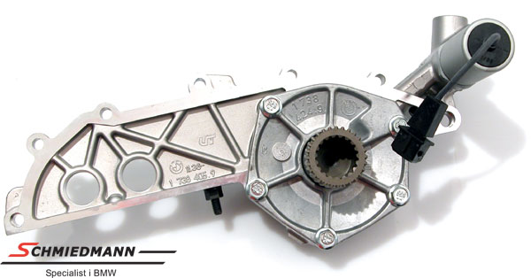

                      Laakkosella Jyväskylässä Vanos-paketti 445 eur.
                      Schmiedmannilla 350e + postikulut (http://www.schmiedmann.com)
                      Ilmeisesti ovat tehdaskorjattuja, kun haluaisivat vanhan vanoksen
                      itelleen.
                      Kuvasta päätellen tuon asennus ei näytä vaikealta..
