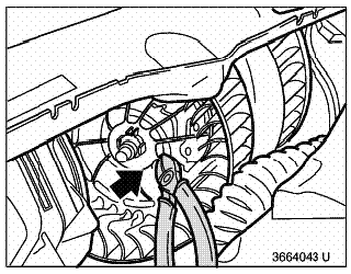

    Puhallin lopettaa välillä toiminnan ja rintapeltiin kopauttaminen käynnistää sen taas. Purin härpäkettä senverran että putsailin moottoria paineilmalla ja tsekkasin hiilet. -> Aivan loppu. Hiiliä ei moottorin paikallaan ollessa vaihda pirukaan ja moottori - siipi kombinaatio ei taas mahdu kokonaisena tulemaan pihalle. Siipiä ei näyttäisi olevan tarkoituskaan saada irti moottorin akselista joten mikäs nyt eteen? Onko joku pirun kallis alkup. varaosa varustettu irtosiivillä ja sit taas tuosta alkup. hässäkästä pitäisi ruotia nuo siivet hittoon väkivalloin moottorin paikallaan ollessa? Kaikki e36:n lämppärin moottorin kannssa vehtaamisista kertyneet kokemukset olisivat erittäin tervetulleita. Olisi kiva saada tuo puhallin toimimaan kunnolla ennenkuin alkaa tulla räntää ja vetää hyttiä oikeesti huuruun.

    (auton)Moottorin öljykorkin sekä muovikannet irroittamalla koko hässäkan saa vedettyä ulos niiltä tietämin, vaatii tosin hieman ponnisteluja ja oikeaa kulmaa, sillä tilaa ei todellakaan ole paljon. tarvikeosana puhaltimen moottori on vielä n. puoli senttiä pidempi, jonka saa myös sisään samaa kautta.

      Muovikannet oli kyllä pois paikoiltaan mutta näytti toivottomalta. Pitääpä vielä tsekata kun pääsen pajalle.
        TIS neuvoo leikkaamaan siivet irti, tuskin on pelkkä kikka millä myydä enempi varaosia...
