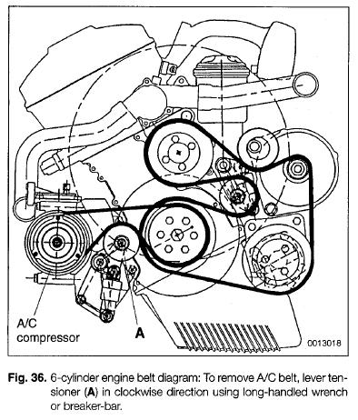

            Tuossa kuvassa näkyvät hihnat, onko vaikea vaihtaa itse? Onnistuuko ylä- vai alakautta? Mitä vaihdossa pitäisi ottaa huomioon?

              Itellä tossa laturin vaihossa tuo moniurahihna piti irrotella ja päältä päin sen pystyi tekemään, takaisin laittoon kannattaa melkein olla kaveri, koska se automaatikiristin ei ole löysimmästä päästä ja sitä saa todella kammeta löysälle, että se hihna menee kohilleen.

                Päinvastoin, tuo takaisin laittaminen on itse asiassa pirun helppoa eikä siinä tarvitse edes kammeta sitä kiristintä millään...pujotat sen hihnan vaan kunnolla kohilleen ja jätät sen rullan ympärille pujottamatta mikä on siinä helpoiten hollilla. Sitten vaan vedät hihnasta niin, että kiristin painuu sen mukana pohjaan asti ja siinä sulla on nyt tarpeeksi löysää pujottaa se hihna siihen viimosenkin rullan ympärille.

                  Ite vaihdoin alta ja oli aika helppo homma. Jos saat auton nostettua ylös niin alta vaan.

                    Originally posted by db925
                    Tuossa kuvassa näkyvät hihnat/ketjut, onko vaikea vaihtaa itse? Onnistuuko ylä- vai alakautta? Mitä vaihdossa pitäisi ottaa huomioon?
                    Niin ei tuossa kuvassa mitään ketjuja ole... vaan ilmastoinnin hihna ja tämä toinen "laturinhihna".
