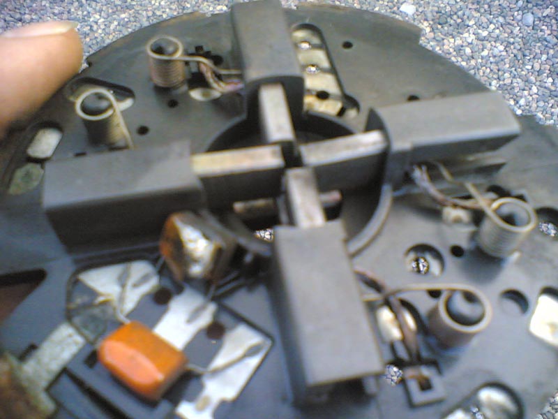

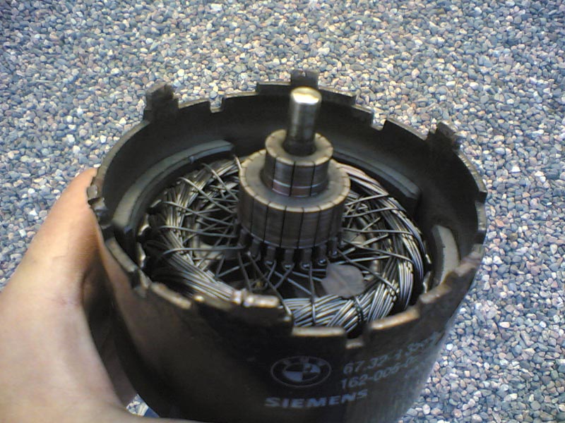

    Yks magneetti oli irronnu. Eli sen magneetin ja seinämän välissä on vajaa milli rakoa. Muut oli pysyny kiinni. Onko se magneetti mahdollista saada takaisin kiinni? Ihan jollain liimalla vaan..?
    Ja miten sen systeemin mikä pyörii siel magneettien välissä saa pois sieltä?

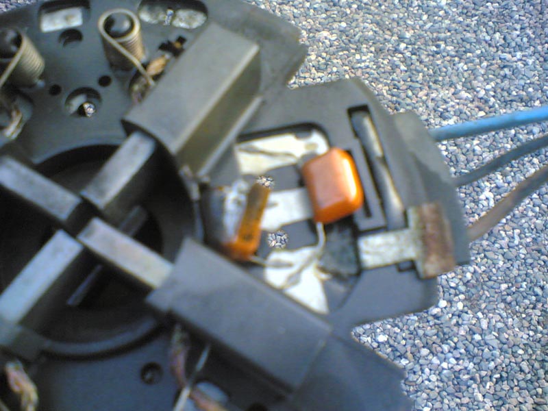

    Ja sit oli yks semmonen ruskea komponentti siit piirilevyltä kai kärvähtäny, ainaki se kuori oli aivan halki ja jotai hopean väristä tavaraa tursunnu ulos. Kai siihen saa jostain uuden jos muuten saa sen kuntoon..

      Otahan digipokkarilla kuva siitä komponentistä niin sitten voidaan arvuutella mikä se on?
      Luulisi että magneetin saat kiinni kontaktiliimalla.

        Juu voin laittaa kuvan.
        Mut kertokaa et miten ihmees sen pyörivän härvelin saa pois sieltä neljän magnetiin välistä! Eipä sitä magneettia muuten pysty liimaamaan.. Epätoivoisesti oon sitä jo hakannu mutta eipä lähe irtoomaan..
        Edit: tässä kuvia, kuvat kännykällä.. kärvähtäny osa on vikassa kuvassa lähes keskellä kuvaa

          Magneetin kun sai sieltä pois niin nyt pyörii loistavasti. Magneetti meni vaan kahtia mutta pystyyhän sen liimaamaan jos vaan sais sen härpättimen ensin pois tieltä..
          Onko mitään mahdollisuuksia sen toimia ilman sitä neljättä magneettia??
