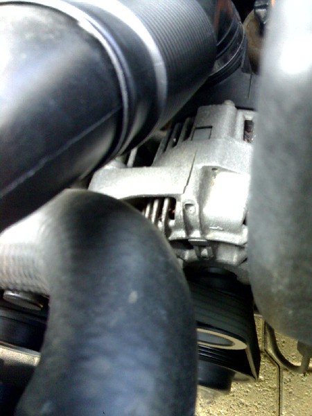

    Sen verta, että omasta mielestä itsellä on myös yksi kiinnike ylhäällä, noin nopeesti tsekattuna ja kuvattuna.
    En pääse sen kummemmin tuota tutkimaan kun ei ole oikeen aikaa eikä työkaluja.
    Kuva vielä liitteenä, mitä muut mieltä?

      Toivottavasti näistä kuvista selviää vähän.
      ...alternator tekstin alta isommat kuvat.
        Kiitos !
        Epäilykset vahvistu noilla kuvilla, elikkä väärähän tuo uusi on.
        Homma alkaa muutenkin aueta..Varaosaliike oli ilmeisesti tilannut ihan oikean laturin mutta maahantuoja luullut että noissa bemuissa laturit on kaikki samanlaisia.
        Näillä näkymin autoon tulee tilalle pakkauusi hellan laturi, ts. varmaan boschin tuotos..
