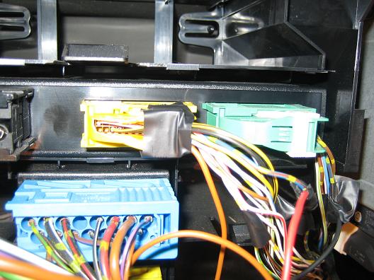

    Niin, mistäköhän piuhoista voi keskuslukitusta ohjata? ... ja toimiiko nuo lukot positiivisella vai negatiivisilla pulssilla? (auto on 1996 M3)

      Ei paljo maalaisjärjellä hurrattu, ovipiuhojen ohjaaminen bemarissa ei onnistunut sitten mitenkään (1996 E36 M3). Btw, huoltoohjeet(sähköschemat) on siinä mielessä vmäisiä, monissa ei ole "pinnien" numerointia ja se että mistä tarkkaan ottaen liitin löytyy.... Tunteja googlaamalla, löytyi vastaus netistä.
      Näissä "uusissa" E36sissa on tällänen maaginen 26 pinninen liitin.. joka muuten on hansikaslokeron takana (wanhemmissa tuo taitaa olla kuskin puolella?), josta löytyy pinnit 4 ja 17... jotka on tarkoitettu lisäkaukohjain-"moduulille" (bemarin varuste). Noihin kun syöttää +12V ovet aukee ja menee kiinni... maagista :-)
      Baijerin pojat ei ainakaan omassa autossa olleet sitten viittineet piuhottaa tota nastaa 17. Siihen piti tyrkätä johto ja pieni liitin. Tämä vaati sivuleikkureita liittimeen. Ainiin, hassua kun ovet ei mee ns. "Deadlock":n (eli kahvat ei toimi sisäpuolelta) noista pinneistä. Avaimella menee kuiteski. Että ne see hälyllä deadlockiin, löytyy täältä ohje. http://www.understeer.com/doublelock.shtml
      Täältä löyty se tieto lock ja unlock featuresta (tosin tää on se "valkonen" 26 pinnisen ohje)
      Tän kaverin lukko-ohje ei toiminu, ei kantsii edes kokeilla

        Kokeilitko tuota diodiviritystä? Toimiiko?
        Huomasin ikäväkseni jo haskalokeron kasanneenna, että eipäs mene deadlockiin ei. Tästä johtuen myös tankin luukku jää auki
        Täytyy vissiin ottaa hanskalokero uusiks auki, mutta olisi mukava kuulla että toimii varmasti ennen kuin lähtee näpertelemään.

            Toimii, ... Autoon ei deadlockissa pääsee kun tekemällä tiikerihypyn ikkunasta sisään. Hankaloittaa auton irtaimiston vientiä

                Laitoin diodit tossa joku aika sitten ja nyt menee deadlockiin. Tankin luukkukin menee nyt kiinni. En tiedä mistä johtuu, mutta lisäksi antaa jokusen sekunnin ohjausta sähkölaseille. Jos ovat kokonaan auki niin menevät 5-10cm kiinnipäin, muttei kokonaan. Ajattelin tämän liittyvän ns. comfort ohjaukseen, joka sulkee sähkölasit kun auton lukitsee avaimella ja pitää avainta pohjassa jonkin aikaa. Manuaalissa kuitenkin luki, että tämä comfort toiminto on rajattu pelkästään avaimelle turvallisuussyistä. Kokeilin ohjelmoida kauko-ohajimen ohjausboksia antamaan 30 sek comfort ohjausta, mutta se ei muuttanut tilannetta. Eli edelleen lasit meni sen 5-10cm kiinni. Outo homma. Jos jollain on tietoa, että comfort-toiminnon saa kaikesta huolimatta toimimaan kaukkarista niin kertokoot toki.
                Manuskasta myös selviää, että tämä oven nupeista toimiva keskuslukitus ei sulje tankin luukkua. Varmaan siksi, että voit ghetossa käydä palveluasemalla tankkaamassa...
                Tästä sitten arvelin, että ilman diodeita lukitus olisi sama kuin oven nupeista ja diodioen kanssa sama kuin avaimella. Tämä siis se "uudempi" nastat 4 ja 17 hanskiksen takana olevassa liittimessä-versio.
