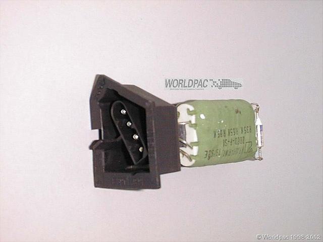

          puhaltimen vastus(ko)?
          en onnistunut löytömämään muuta vastuksen näköistä sieltä kojelaudan sisästä kuskin puolelta kun mikä tuossa kuvassa pitäis näkyä, mutta se on aivan erilainen kuin mitä olen muissa kuvissa nähnyt..niin kyseessä on -94 325 ilmastoinnilla
          • VilleTheKing
            • Dec 2003
            • 41
            • Varkaus
            Palatakseni vanhaan viestiin... Auto on 328 1995 ja ns. puoliautomaattisella ilmastoinnilla. Minullakaan ei toimi puhallin kuin 4 asennossa. En onnistut löytämään kuin saman mötikän minkä "metanolman" on löytänyt ja mikä on siis kuvassa. Onko tämä nyt se "oikea vastus" vai mitenkä? Tuon mötikän löysin kuskinpuolelta.

              Kyllä tuo se vastus on. Tämän mallin vastuksen kanssa onkin helpompaa, koska tuon pystyy korjaamaan. Päässä oleva lämpösulake on hajonnut. Uuden saa esim. elektroniikkaliikkeistä, sitä ei sitten saa kolvata vaan ostat samalla semmoiset metalliholkit, joilla sen saa jipotettua noihin vanhoihin johdon pätkiin.

                Ohitin tuon sulakkeen rautalangalla, ja eipä tuo silti toimi. Missäköhän tuo vika voisi sitten olla, vai pitäisikö ostaa kokonaan uusi vastus "möykky".

                    juu eli itse kanssa yritin korjata tuon vastuksen vaihtamalla tuon lämpösulakkeen ja kyllähän se toimi.. ekalla kerralla noin viikon ja tokalla kerralla 20min! sen jälkeen ostin uuden ja on toiminut. mainitsemisen arvoinen asia on myös se että tarvike liikkeestä kyselin ja hinta oli n.90€ ja tilaustavaraa. sitten aikani joensuuta kierreltyäni menetin hermoni ja menin laakkoselle ja sanoin että maksaa mitä maksaa niin osa on saatava ja yllätys oli kun myyjä lampsi varastoon ja tuli pian osa kädessä takaisin ja totesi että se tekee 46€ eli toisinaan alkuperäinen halvempi! mutta tuohon korjaukseen palatakseni niin kannattaa kokeilla sitä ensin kun siihen tarvittavat komponentit maksaa n.4€,ettei mene turhaan rahaa..

                          Mulla oli -93 E36 325 jossa vastus löytyi repsikan jalkatilasta puhallinkammion sivusta. Hinnan kanssa kävi samalla tavalla. Muistaakseni 44€ Autosalvasta. Tilaamalla pari päivää. Tässä mällissa hieman erilainen, 4 vastuslankaa. Vika esivastuksesta löytyi tutkinnan jälkeen. Esivastuksen rungon toisessa päässä niitti löystynyt, ja vain 4-nopeus toimi. Kun niitin naputteli ruuvipenkissä kiinni, vanhakin toimi. Varmaan huono kuvaus mutta kun ei ole kuvaa vastuksesta.
