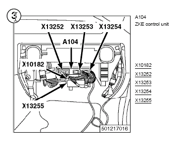

        liitin ja sen nastat, jota etsit löytyy tuolta http://www.btcf.fi/forum/showthread.php?t=84133
        niin ja plussalla ohjataan. näin siis juuri näissä uudemmissa e36:ssa, joissa tämä liitin on haskalokeron takana.

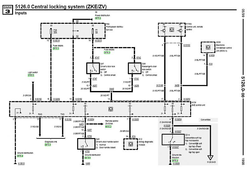

            hmm... mulla on kans vm. 97 e36 touring ja tosiaan kun tarkistin niin liitin olikin mulla violetti, mutta paikka oli kyllä sama, kun aikaisemmassa kuvassa.
            Tässä vielä kaavio. Eli liitin A104 nastat 4 ja 17. Jos haluut tuplalukkoon pitää suljettaessa antaa singaali kumpaankin nastaan. Tähän tarvii sitten pari diodia.
            Näin siis sain ainakin omani toimimaan. Jos sulla on A-pilarissa niin uskon kyllä senkin, mut näin siis mulla
