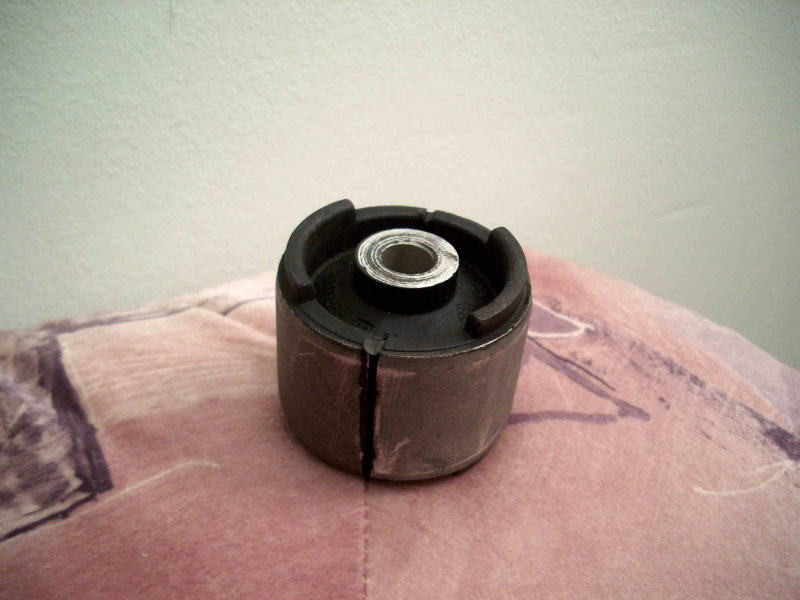

                          Tuossa on ainakin sellanen

                            #28

                              #29
                              taitaa olla E30:n puslat tossa ekassa kuvassa...

                                #30
                                Originally posted by Tuoppo
                                Kertokaapa viisaammat, ovatko kuvassa olevat puslat juuri nuo kuuluisat takakelkan etummaiset puslat, jotka esiintyvät myös linkin kuvassa numerolla 4 ???
                                Jos nuo ovat e36:n puslat,niin näyttäisi kyllä tämän kuvan numerolta 2
                                http://www.realoem.com/bmw/showparts...66&hg=33&fg=30
